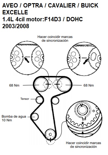

Tobe82 Experto 19 Jun 2021 #2 Hola, segun leo en el manual de fraco seria asi Sincronizacion AVEO / OPTRA / CAVALIER / BUICK EXCELLE 1.4L 4cil motor:F14D3 / DOHC 2003/2008 Adjuntos optra_sincronizacion.jpg 72,5 KB · Visitas: 1.351
