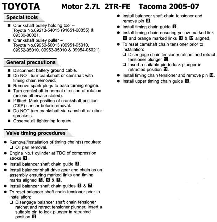

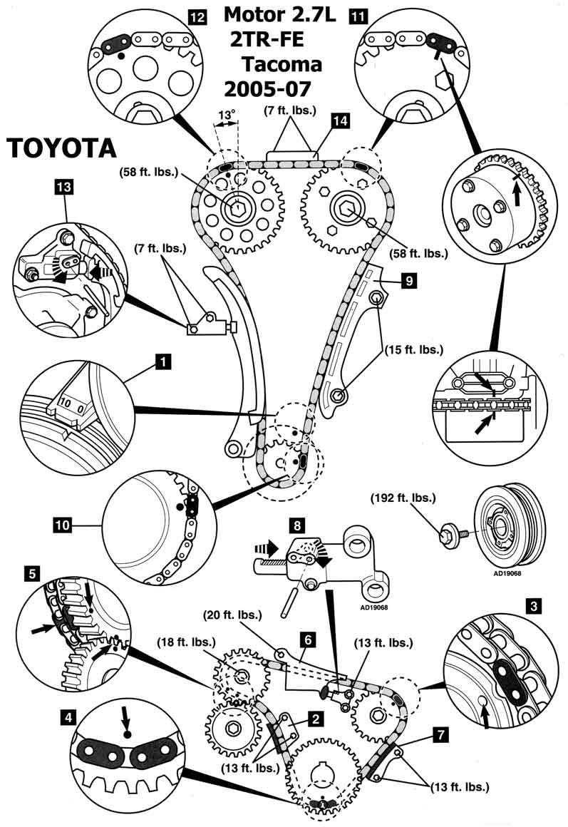

Hola a los colegas me puedan ayudar en sincronizacion de toyota Hiace 2006 motor 2.7 L. doble arbol de antemano muchas gracias estoy perdido atte juan M.
Explicanos bien de que se trata, motor año y que marca y modelo por favor y si lo que nesecitas es para poner a tiempo o qué? Avisanos por favor, gracias.
Adjunto los esquemas de un Motor 2TR-FE. Tacoma 2005/ 2007
Creo es similar, revisalo y confirmas.
    99,3 KB · Visitas: 18.709
    58,6 KB · Visitas: 2.918
