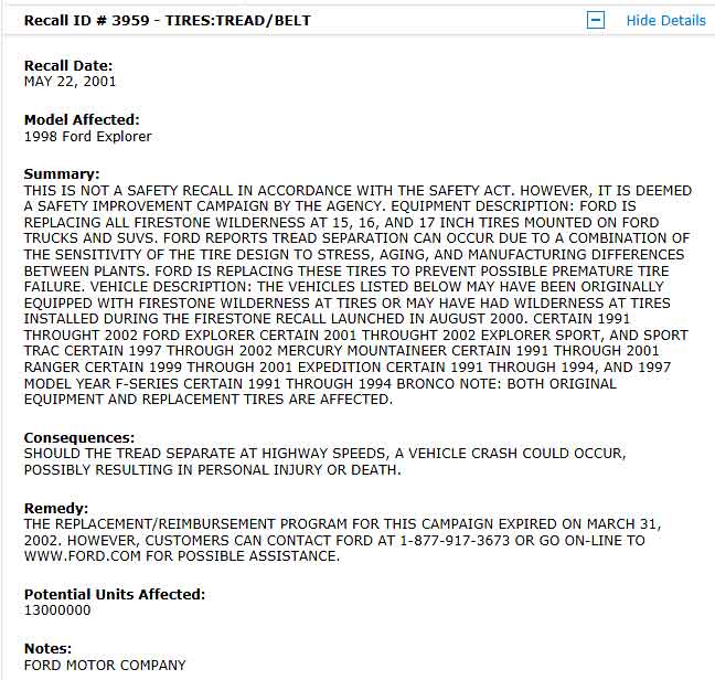

Por aquellos anios terminaron culpando al fabricante de la llanta [neumatico]; por mi parte siempre me quedo la duda.
http://www.automecanico.com/auto2002/Fordf15.html
    62,2 KB · Visitas: 322
