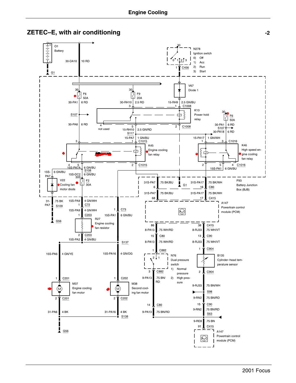

Hola amigos soy nuevo en este foro y espero me ayuden, mi problema es que tengo un ford focus año 2000 motor zetez 16v doble arbol de levas y no me funcionan los ventiladores correctamente, es decir un mecanico loco le modifico todo el sistema y ahora cuando encienden encienden siempre a alta velocidad y el carro tiene un bajon de energia cuando encienden, lo que quiero es ver si puedo colocarlos como estaban al inicio que se encienden y van aumentando la velocidad que hace que la veolidad aumente gradualmente y si tienen algun diagrama para llevarlo a algun electrico.
Gracias.
