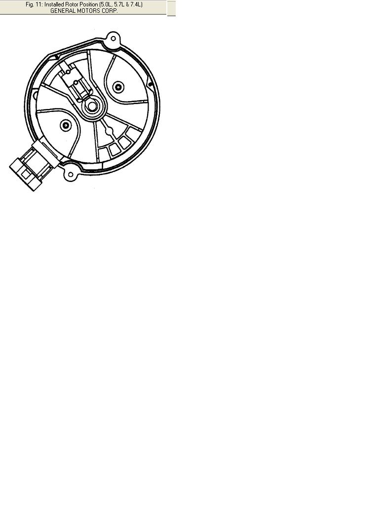

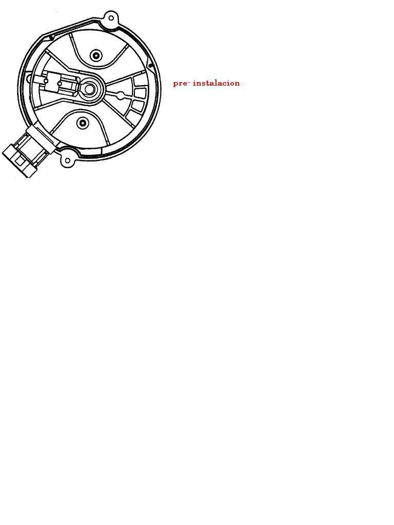

hola amigos quisiera ver si me pueden ayudar con la sincronizasion del camshaf position sensor de una chevy silverado 1996 motor 5.7L
Re: camshaf position sensor
¿que el lo que quieres la cadena de distribucion?
OJO. la ventana de señal que lleva el distribuidor que va abajo del rotor podria quedar invertida y se tendria que votear el rotor.
