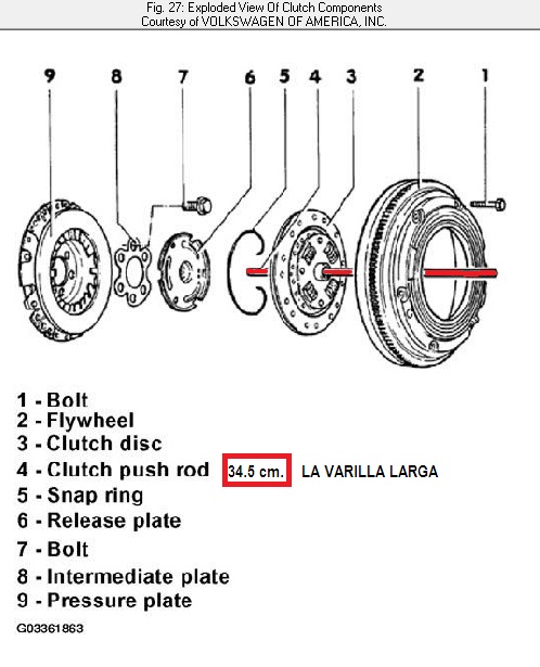

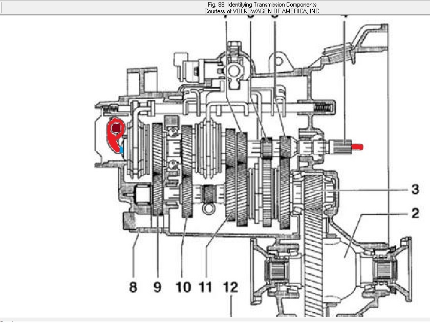

Este tipo de clutch o embrague en muchas ocasiones no corta bien o se llega a ir el pedal y las razones pueden ser la siguentes. Que se haya rectificado el volante donde acopla el clutch y la varilla de empuje no alcance a empujar lo suficiente el diafragma de la prensa del clutch. Que la varilla del clutch este gastada , esta varilla cuando es larga debe medir 34.5mm esta varilla gira en conjunto con la parte interna del collarin y el centro del platillo del diafragma del clutch y si el collarin no gira bien la varilla se gasta de las puntas. La otra puede ser que la leva que empuja el collarin este gastada o que el eje donde gira la leva tenga juego y la leva no alcance a empujar bien el collarin, si el clutch no corta bien por el rectificado del volante lo que puedes hacer es quitar la moneda del collarin viejo y ponerlo entre el collarin nuevo y la leva. Suerte.
