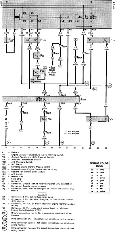

hola amigo chucho saludos tengo este diagrama electrico de golf motor 1.8 y 2.0 espero te ayuden un poco. !!saludos!!
    103,3 KB · Visitas: 5.238
