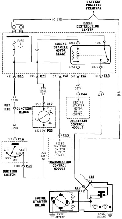

si no tiene distribuidor esa funcion la ace el sensor de ciguenial
empezemos por ahi, checa si hay corriente antes y despues de el (coil pack) paquete de bobinas., porque ese seria el problema.te adjunto el diagrama de encendido por algun relay que falle.. !!!saludos!!

Re: no enciende motor de grand caravan
Gracias Carloz, en cuanto vi tu respuesta, me di a la tarea de ir a donde había dejado la Caravan para checarla, pero antes de que nada le di el llavazo y que crees encendió sola y alcance a llegar a mi casa, pero no creo en casualidades así que ya no la voy a usar hasta que le de una buena checada, claro con la ayuda de todos los amigos de el foro.
creo que puede ser un falso contacto ,¿pero donde? agradezco toda la ayuda
gracias otra vez y aquí seguiré dándoles quehacer.:)
