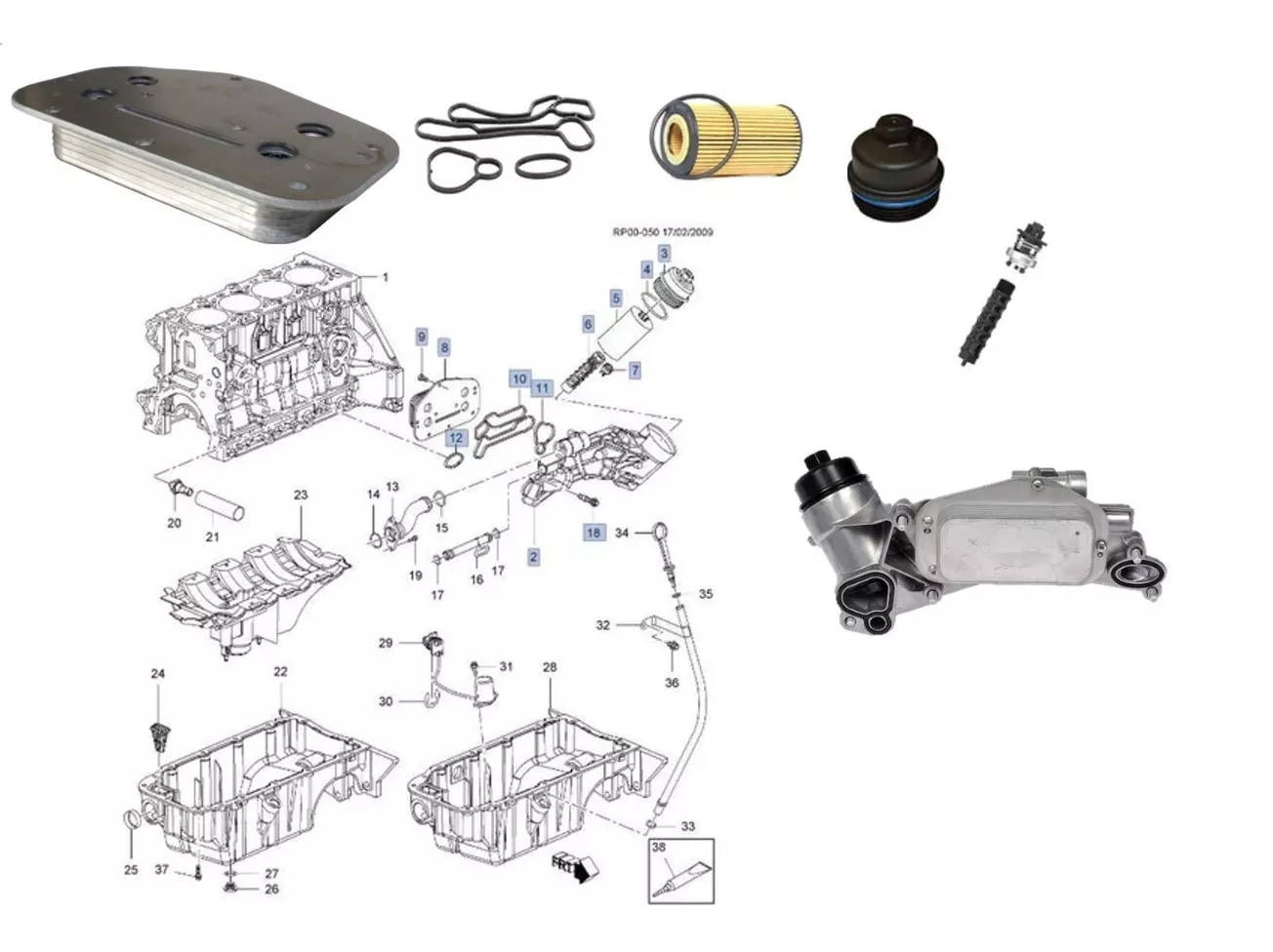

Sonic 2017 motor 1.6L Fuga aceite del enfriador de aceite nuevamente.
Ya se sello en una ocacion se cambiaron juntas y el enfriador de aceite, se pusieron originales hace 20 dias y volvio a fugar.
alguna sugerencia amigos.

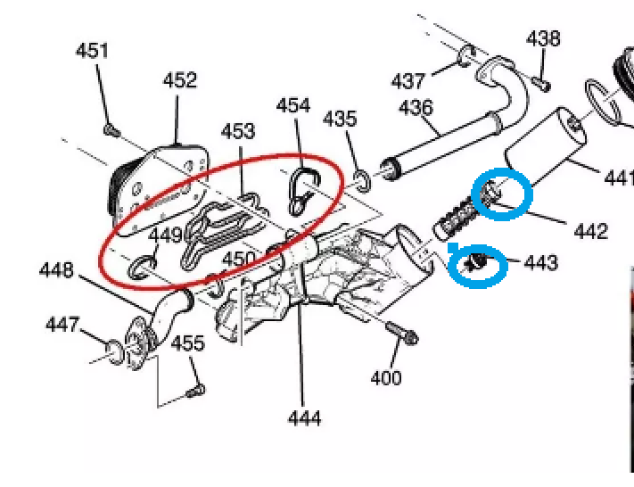

Al desarmar el filtro de aceite encontre que hay 2 check plasticos uno salio roto , el que va al fondo del filtro señalado con el 443 azul.
