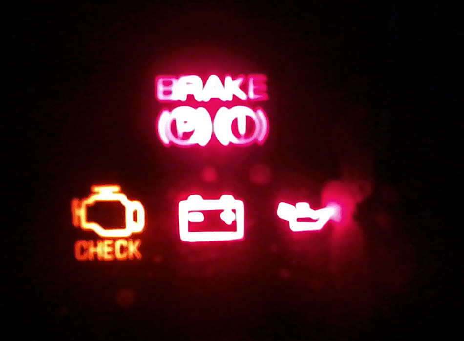

Acabo de comprarme un Cavalier 97, todo anda muy bien, salvo que ayer, en mi inexperiencia y de que me pongo algo nerviosa cometí dos errores y al apagarlo y volverlo a encender me aparecieron unos avisos en el tablero.
El primer error es que al arrancarlo le dejé puesto el freno de mano y avancé como 20 metros.
El segundo error... que no sé si fue un error, es que llegué a la gasolinería a checar aceite y anticongelante. Me dijeron que le faltaba como medio litro de aceite y me enseñaron en la vara. Se lo pusieron, también le pusieron 2 litros de anticongelante + una poca de agua porque el depósito estaba vacío y como es depósito grande con los dos litros no llegaba a la marca (por eso le agregaron agua)
Seguí andando hasta detenerme. Al volverlo a encender, me marcó los avisos que se ven en la foto adjunta.
Me podrían apoyar a decirme que significan esos avisos?

hola buen dia al parecer las luces son las normales que encienden solo cuando habres el suich y deben de apagarce cuando enciendes el vehiculo
mui bien si al ensender el auto y todos esos indicadores se apagan esta bien no ay nigun problema pero detodos modos kuando se quede un indicador ensendido ya sabes q significa

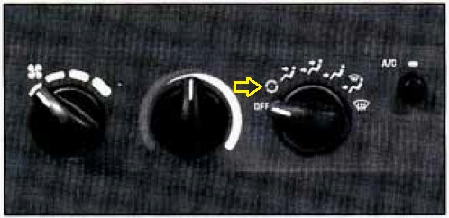

Hola a todos, nuevamente mil gracias por todos sus consejos, son invaluables para mí en esta nmueva experiencia de tener un auto, que por cierto me gusta muchísimo, está bien bonito y cómodo.
Llegué con el mecánico. Ya le habían cambiado la manguera, estaban probando el ventilador y que todo estuviera bien y entonces me soltó algo que no me esperé... me dijo que hay un detalle en el tablero que NUNCA debe estar en OFF porque el ventilador deja de funcionar (¿?) lo pueden ver en la foto que adjunto.
Me dijo que en ese controlador, debo tener siempre seleccionado el indicador señalado por mí con la flecha amarilla y me demostró que por tenerlo en off no giraba el ventilador.
Mañana le van a realizar su purga del radiador. Me he dado cuenta que las luces que se prenden en el tablero se apagan al quitar el freno por lo que no tengo nada de qué preocuparme entonces.
¿Qué opinan de eso del ventilador y el controlador en el área del clima?

Esa perilla es para controlar el clima en el interior del auto, no la temperatura del motor.El abanico del radiador debe encender sin importar la posicion de esa perilla, aun en off. Si bien es cierto que el abanico enciende en modo auxiliar cuando enciendes el aire acondicionado para evitar que el motor se sobrecaliente, del mismo modo debe funcionar en modo normal cuando el aire acondicionado esta apagado (off). Ningun auto tiene en el panel un boton que controle el o los abanicos estos son automaticos en todos los modelos, a menos que se modifique el sistema y se instale un interruptor para manejar manualmente el abanico cuando no sirve el switch o el relevador del abanico pero estas manipulaciones salen mas caras que lo que pueda costar el componente dañado. Pide que te revisen el switch del abanico y el relevador, y pidele a tu mecanico que no te mienta, que lo estamos viendo al cabron...
Me dijo que en ese controlador, debo tener siempre seleccionado el indicador señalado por mí con la flecha amarilla y me demostró que por tenerlo en off no giraba el ventilado.
k tal amiga estoy de acuerdo con mi compañero sobarzo dile a tu mecanico k eso k hace es poner siempre el a/c funcionando siempre y como consecuencia entran los ventiladores el cual tendras problemas por consumo de gasolina excesivo asi k se fije bien a k temperatura entran los ventiladores, estos deveran de entrar entre 107 a 110 grados centigrados o en el marcador indica entre la mitad y 3/4 del marcador eso sin poner el a/c, y en cuestion de pasar corriente solo deberas de hacerlo de la siguiente forma: el carro k te va a pasar corriente debera de estar apagado, conectar los cables de la bateria positivo (rojo) y negativo (negro) y a tu carro conectar positivo (cable rojo) a tu bateria directo y el negativo (cable negro) al motor directo donde haga buena tierra sin ponerlo a la bateria, de esta manera te podran pasar corriente, espero y te sirva este comentario suerte y saludos....y recuerda k no estas sola estamos aki tus amigos pàra ayudarte en lo k se pueda........

agrego: sí noté que el carro estaba gastando muchísima gasolina con el A/C encendido y lo apagué, y el ventilador gira normalito. En el indicador de temperatura se queda a la mitad y de repente se mueve tantito hacia hot pero no llega, ahí se va.. Por lo rgular está haciendo mucho sol, eso también influye supongo.

Solo quiero opinar que en muchos autos me ha sucedido que el abanico o los abanicos no encienden si no estan en cierta seleccion por lo ke no me sorprende este dato. Esto puede ser algun problema del controlador electrónico, pero si ya se detectó como hacer que no falle ke bueno. Bye.
