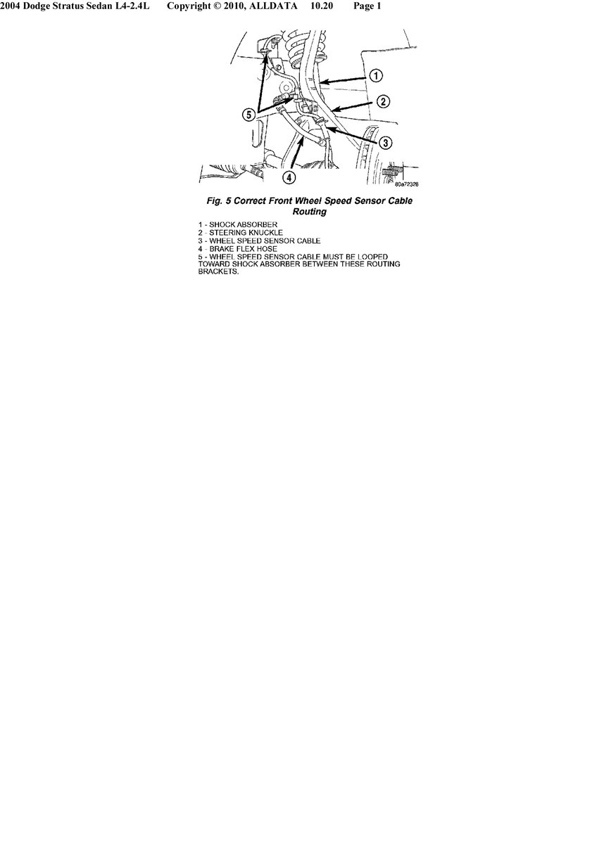

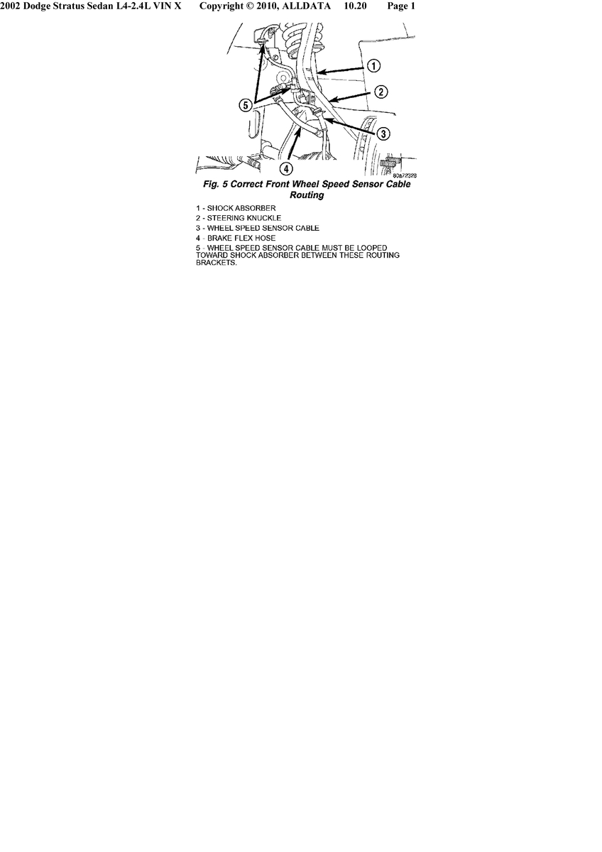

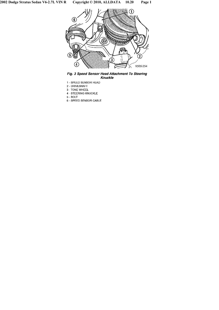

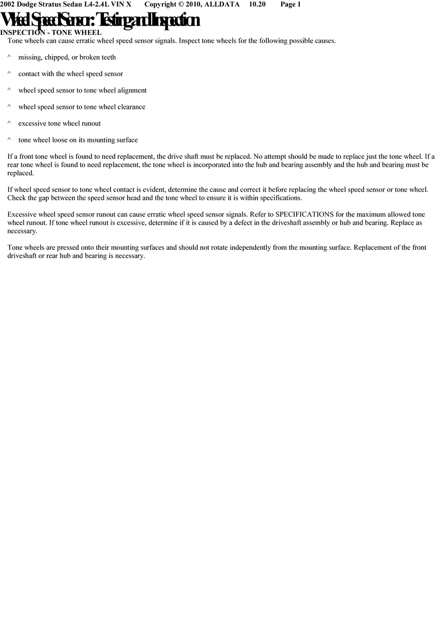

Hola amigo aquí te dejo la ubicación de el sensor de velocidad de ruedas (WSS) Y una pequeña nota.
suerte y saludos.

Para Tecnopata:Gracias por las imagenes que me enviaste, en esas graficas se observa claramente la ubicacion de los sensores de las ruedas pero mi carro que es 2004 no tiene esos sensores en ninguna de las 4 ruedas, saludos.

Hola amigo según especificaciones las localizaciones (posiciones) de los sensores de velocidad de rueda (WSS) son las mismas.

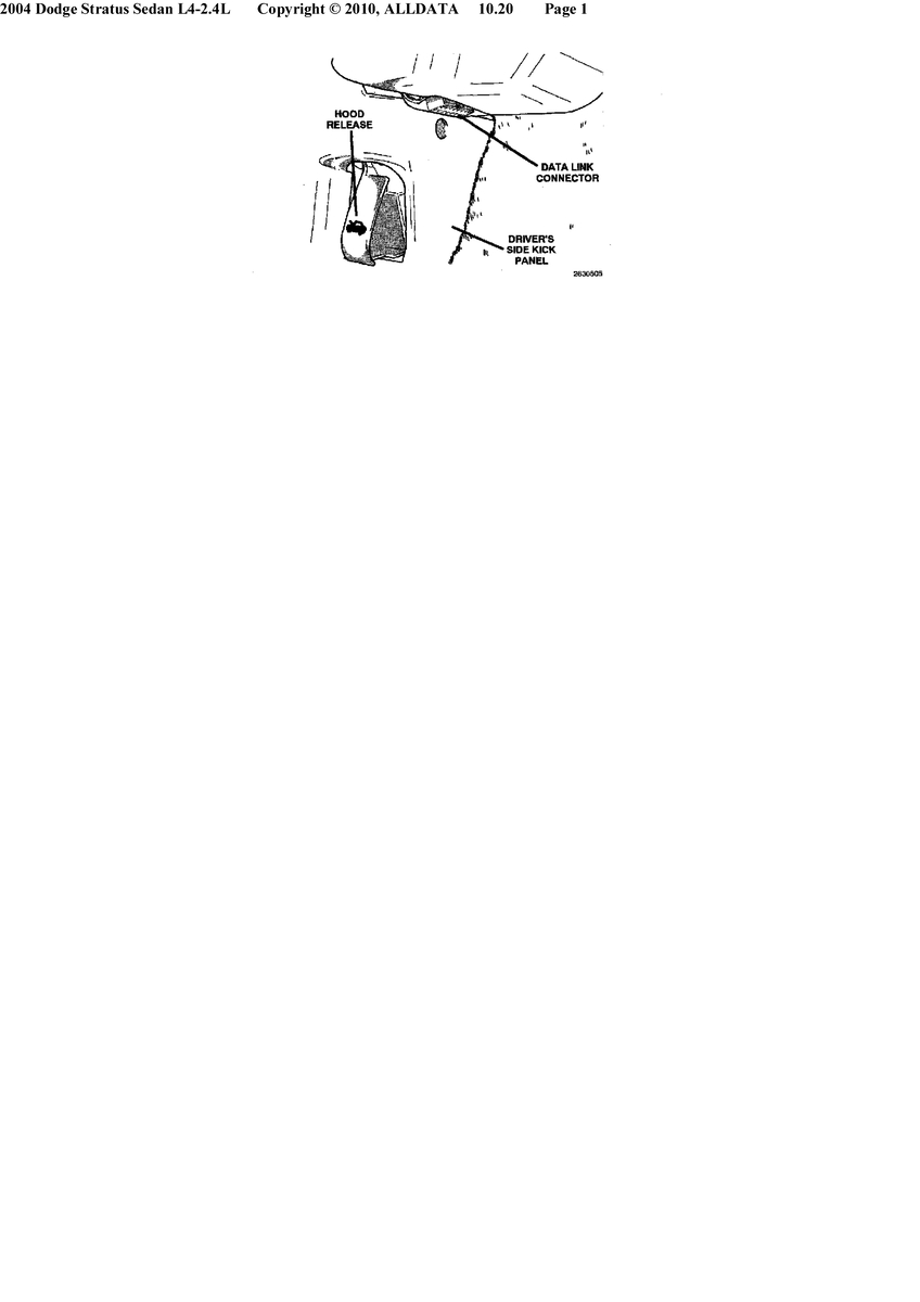

Aquí te adjunto una imagen del conector para el diagnostico del ((ABS)).
Suerte y saludos amigo.
