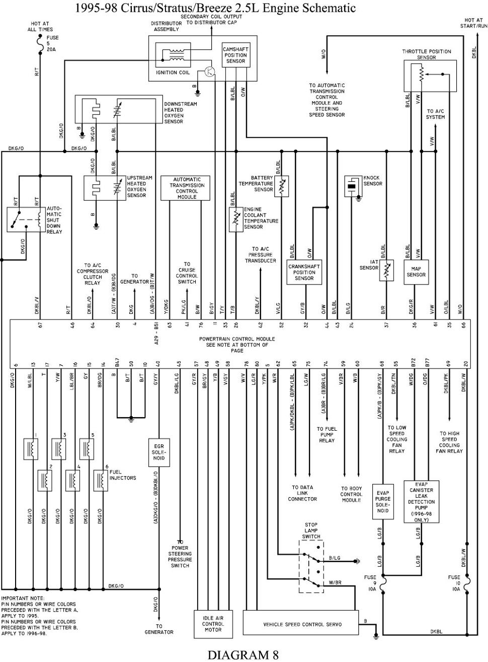

saludos. mira lo que te puedo orientar es que labes bien el cuerpo de aceleracion y la balbula reguladora de aire. espero y te cirba el comentario.
lo que nescesitariamos saber si este auto es 4 cil. 6cil. 2.0l 2.4l. 2.5l.
pero bueno en fin todos estos comparten un "automatic shut down relay" que al parecer este problema esta relacionado con el sensor de presion de aceite mandando una bajo senial de lubricante de ahi la falla. dejo un diagrama electrico para la ubicacion de conecciones !!!saludoss y suerte!!!

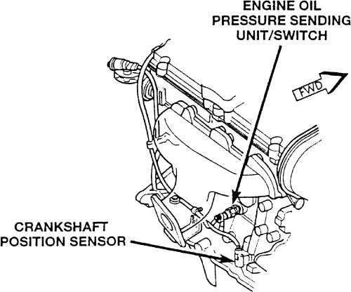

DISCULPA CARLOZ ¿EN TU DIAGRAMA DONDE ESTA ESE SENSOR DE PRESION DE ACEITE DE MOTOR QUE MENCIONAS? POR QUE NO LO ENCUENTRO!!!!!!!!!!!! GRACIAS
aclarando. el diagrama no fue puesto para mostrar el sensor de prsion de aceite sino el relay "automatic shut down " y demas conecciones electronicas en el motor que aun no a sido especificado por el posteador,osea que estamos tirando pedradas a lo ciego y a peticion de el amigo jhonathan un diagrama de el sensor mencionado..coresponde a un 2.4l . y una disculpa !!!!saludos!!!

aclarando. el diagrama no fue puesto para mostrar el sensor de prsion de aceite sino el relay "automatic shut down " y demas conecciones electronicas en el motor que aun no a sido especificado por el posteador,osea que estamos tirando pedradas a lo ciego .. una disculpa..
ME PARECE QUE ESTE RELAY LO CONTROLA DIRECTAMENTE LA COMPUTADORA CON SEÑAL NEGATIVA Y TRAE SEÑAL POSITIVA DIRECTA DE LA BATERIA CLARO CON SU RESPECTIVO FUSIBLE , Y ESTE LA DA PASO DE CORRIENTE ALOS INYECTORES BOBINA ENTRE OTROS COMPONENTES . ¿ME PARECE QUE ESE SISTEMA DE BAJA PRESION DE ACEITE SOLO LO TRAE EL GM COMO EL CUTLAS Y DE ESA GAMA NOP ?????? QUE DICES CARLOZ
