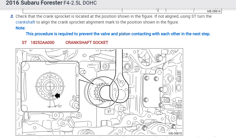

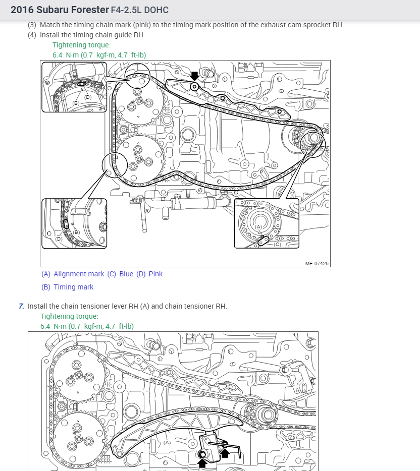

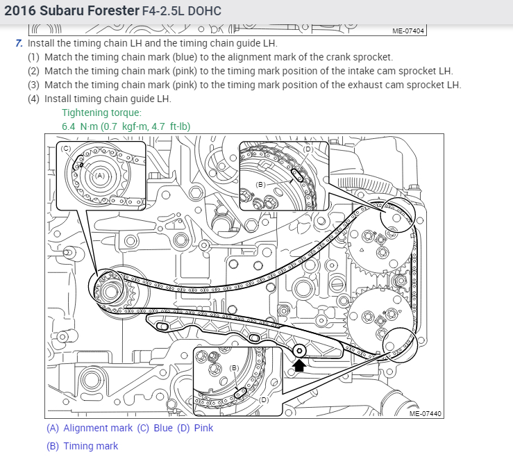

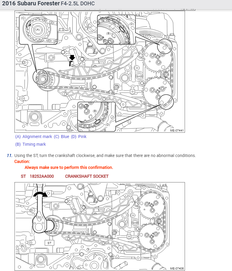

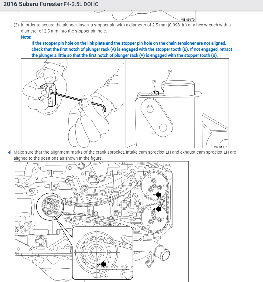

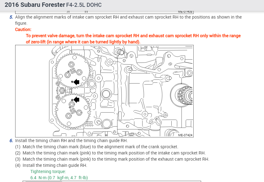

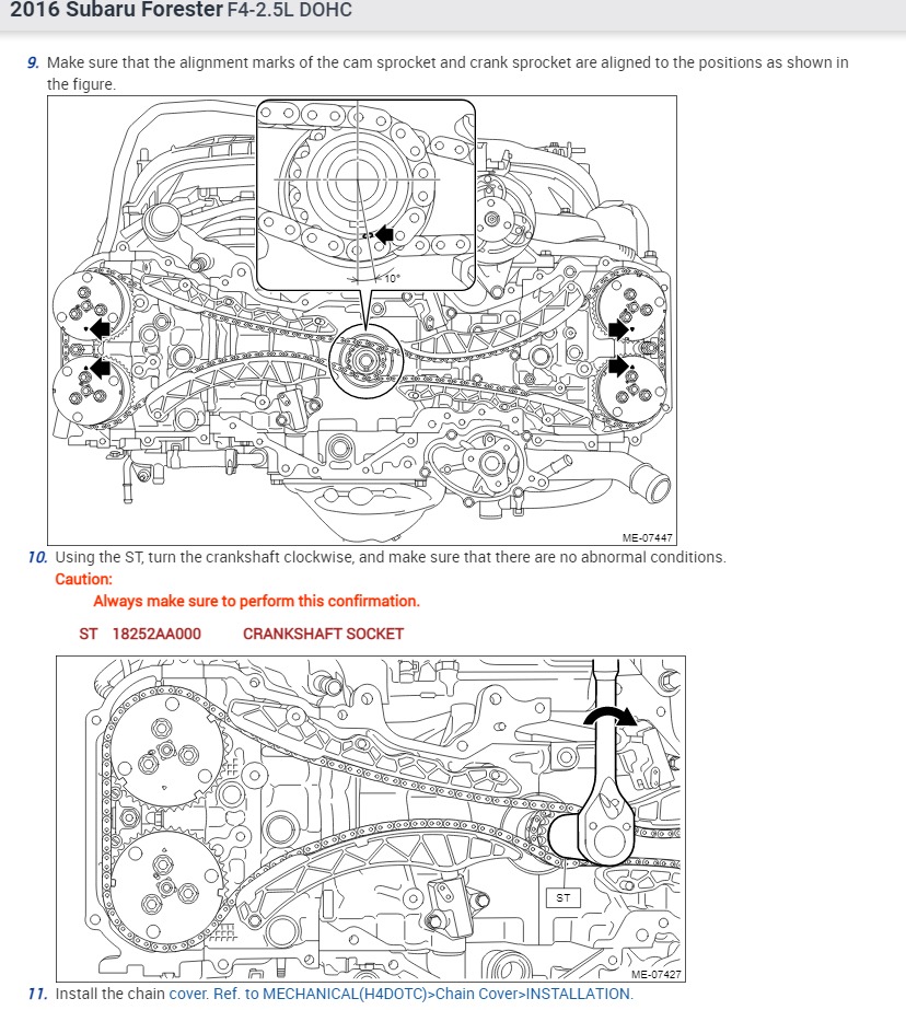

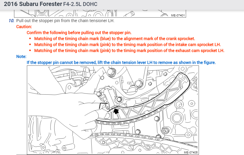

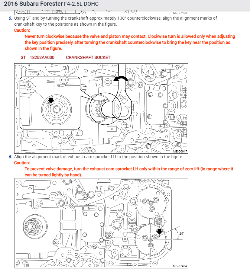

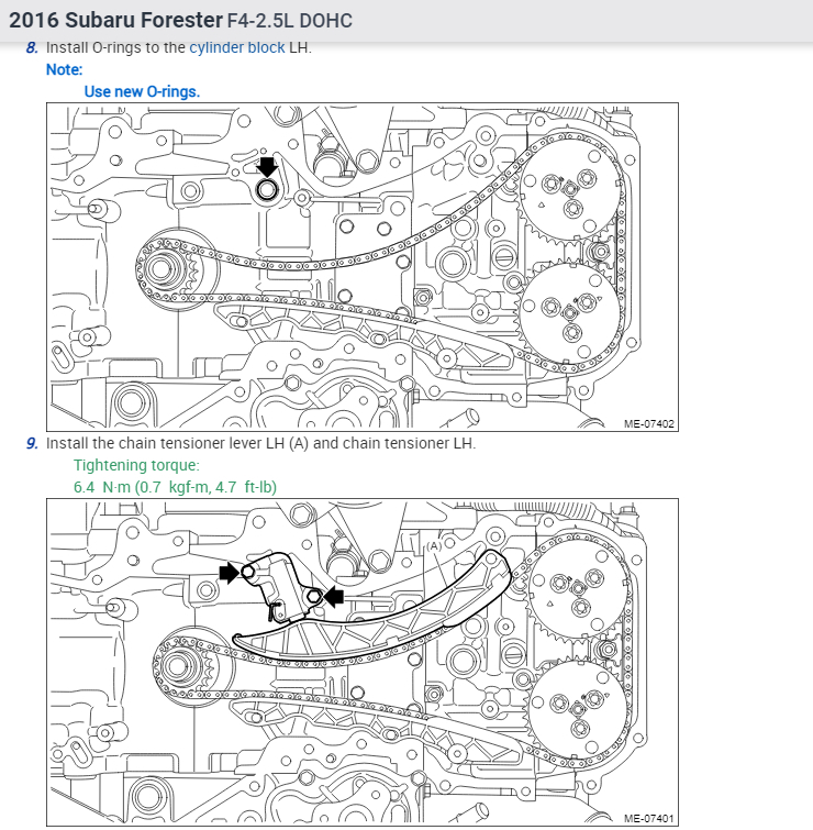

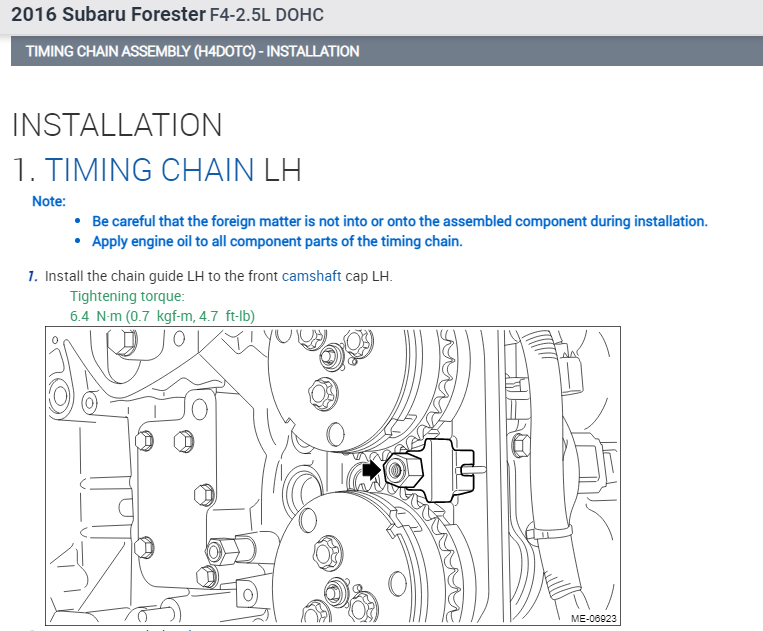

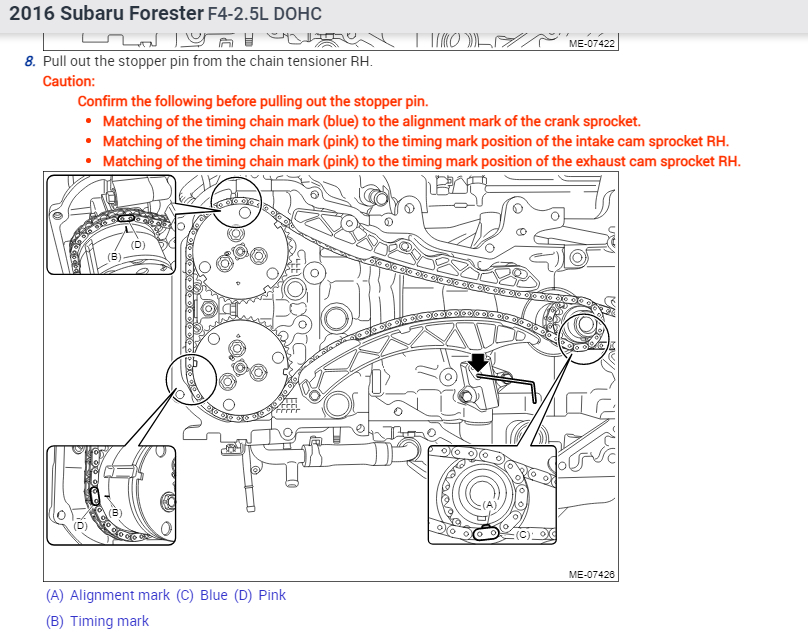

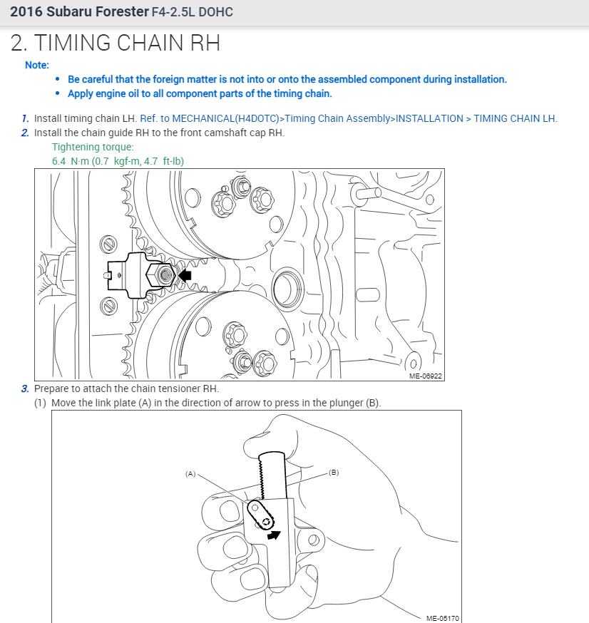

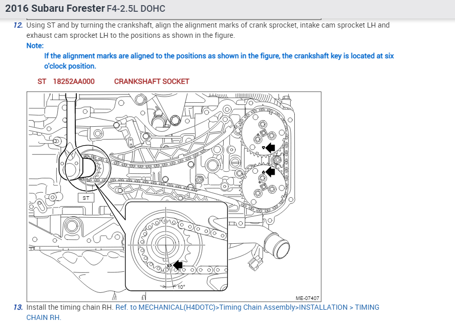

Subaru Forester 2016
Timing Chain Subaru Forester F4 2.5L DOHC (H4DOTC) 2016, comparto manual para cambio de cadena de tiempo
