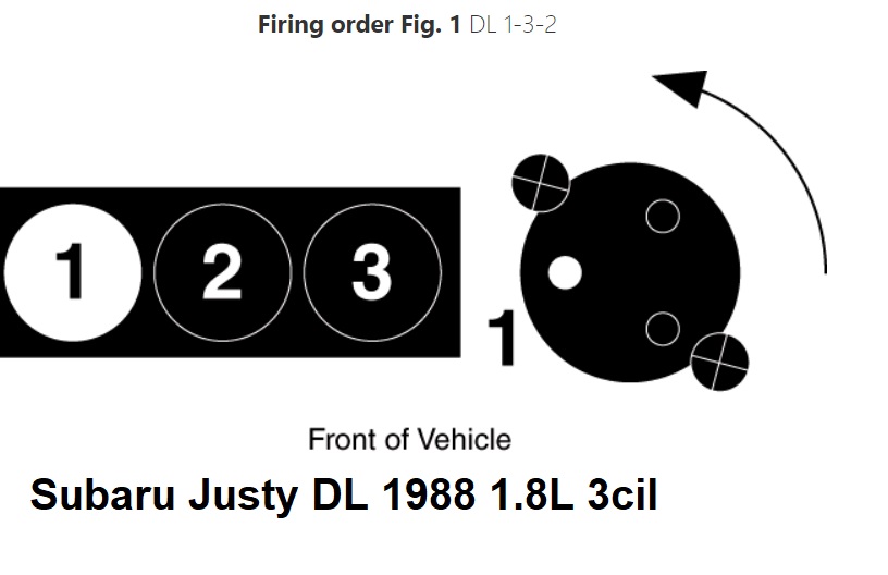

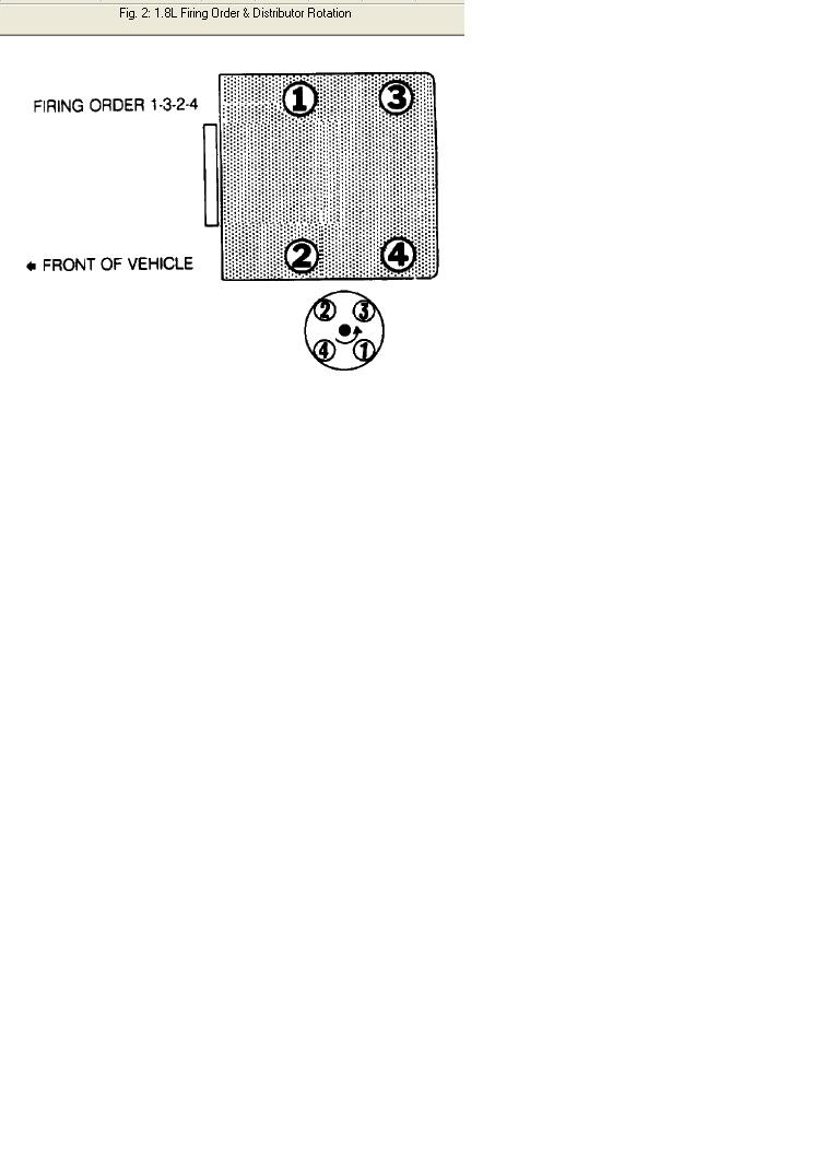

tengo un subaru yusty modelo 88 carburado nesecito saber algo de la correa de tiempo de distribuicion si lo pongo en marcas cual seria el piston uno a mi me an eseñado que el uno es el que queda a la par de la correa de tiempo pero en este no se si alguien me puede ayudar se lo agradesco para poder poner el orden de encendido gracias pura vida
