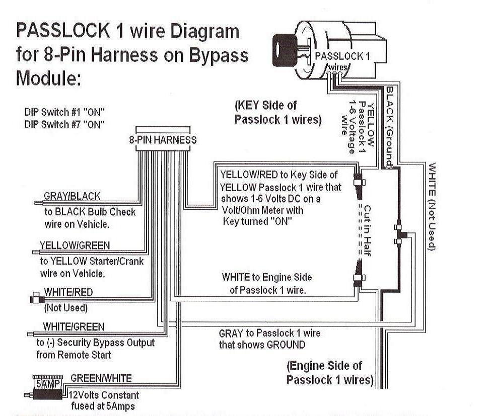

tiene alarma? si no, entonces que vas a programar.. mira fijate si tiene chispa si no, entonces revisa si llega la corriente del swich al modulo, si hay,, entonces del modulo a las bobinas, si hay entonces delas bobinas a las bujias ,,,,....mira necesitas un diagrama para que no andes adivinando y saber leerlos..suerte
Como tienes cables en mal estado debes revisar la continuidad como recomiendan especialmente si el carro no hace el intento de encender y porque los que te revisaron el carro te pueden haber causado un daño en los componentes del encendido, si tienes continuidad, y como has reemplazado el modulo y el switch verifica si la luz de antitheft esta intermitente, si es asi intenta encender por unos segundos, deja el switch pasado, es decir sin intentar prender hasta que la luz deje de estar intermitente, y arranca deberia encender ya que esto deberia reprogramar el ECM/PCM al nuevo switch y el modulo que cambiaste, si tienes una alarma revisa la bateria de tu control y que no este interfiriendo el corta corriente (frecuente)
se me estaba olvidando te dejo este diagrama para que localizes las funciones de este switch,revisalos !!!saludos!!!

Excelente muchachos por las sugerencias, preguntaba lo de programar el suiche porque eso me dijeron los del electro auto. El carro no tiene alarma. ;)
Tendré que buscar a algun experto que sepa leer esos diagramas y me ayude a solventar ese inconveniente con este carro :(
