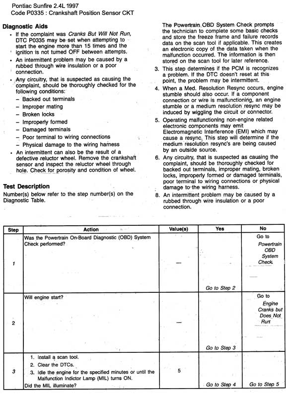

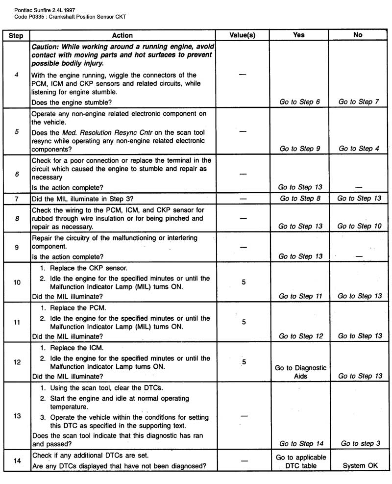

Hola, te paso texto de ayuda diagnostico para estas fallas, a ver si te ayuda a dar con la solucion
Pontiac Sunfire 2.4L 1997
Code P0335 : Crankshaft Position Sensor CKT

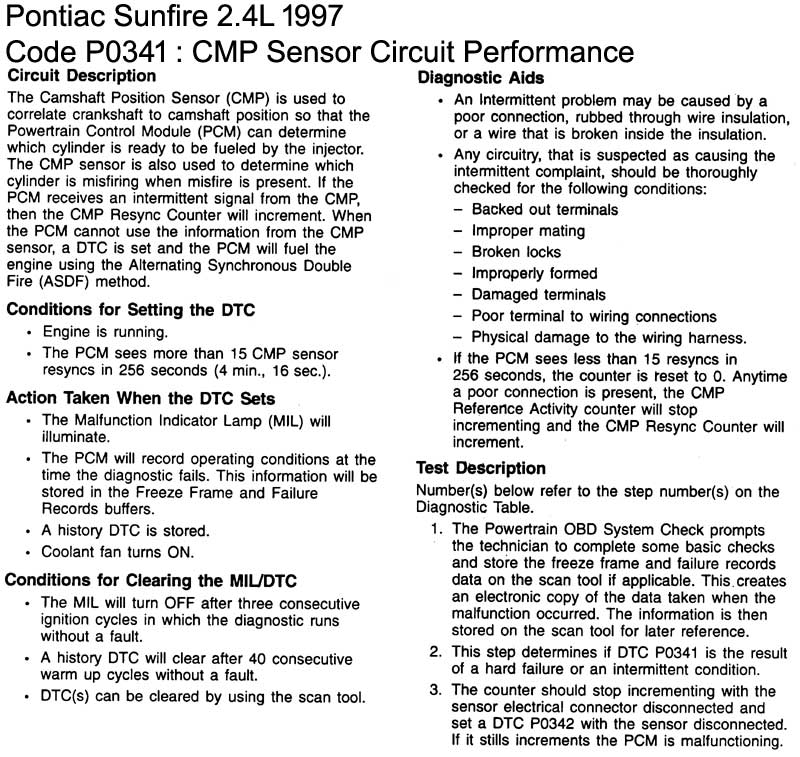

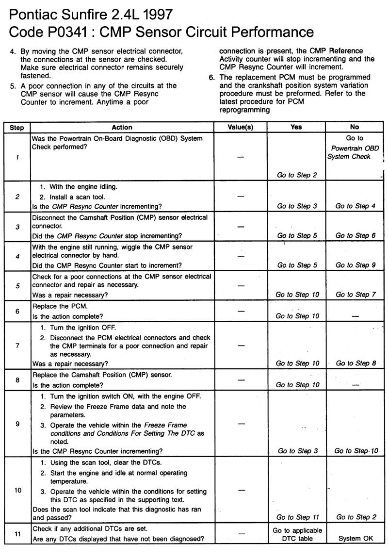

Esta es la otra falla
Code P0341 : CMP Sensor Circuit Performance en Sistema Fuel Controls
