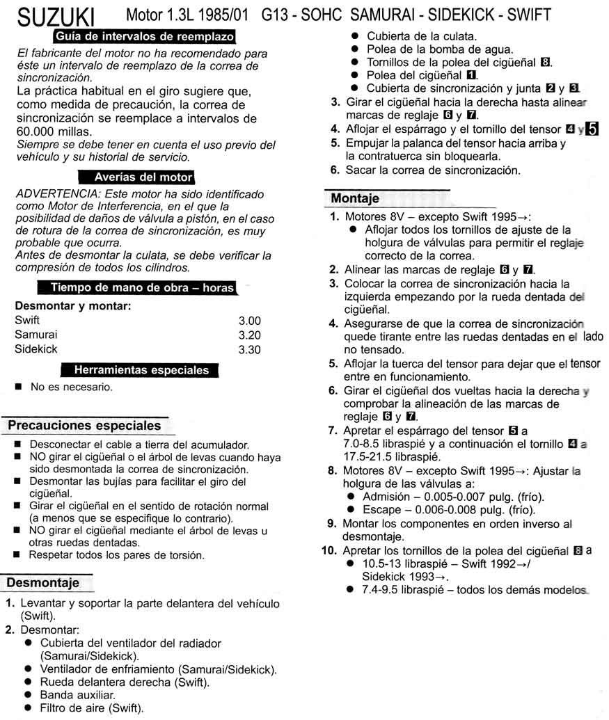

Adjunto los esquemas para sincronizar.
y un enlace para el orden de encendido.
http://www.automecanico.com/auto2025/oesuzuki1.jpg.
Observa que ese motor lleva el orden de encendido, en sentido contrario al reloj.
Si no arranca prueba quitando la bujia del piston 1; lo taponeas con papel; y luego con suavidad le das toques de arrancador, hasta que tire el papel. alli tienes el inicio del orden de encendido, acomoda manualmente la polea del ciguenial en la marca "0" mira el rotor,hacia que conector se quedo apuintando; ese es el # 1 y luego sigues la secuencia de acuerdo al orden de encendido.
Gracias Damian, este diagrama de correa de sincronizacion sirve para Suzuki 1.3L G13 SOCH modelos
Samurai, Sidekick, Swift
años 1985 a 2001
