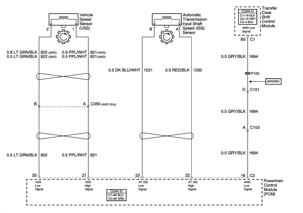

que tal amigos tengo una tahoe 2005 8 cilindros el problema es que no marca bien a que velocidad va. yo pienso que que es el sensor de velocidad ustedes que opinan? alguna sugerencia es bienvenida, si tienen el diagrama para saber cual es el sensor de la velocidad..
hola amigo por lo regular los sensores de velocidad estan localizados entre el amortiguador y el disco de frenos ruedas frontales.limpialos o cerciorate que no esten quebrados.te dejo este diagrama de cableado !!! suerte y saludos !!!!
    88 KB · Visitas: 342
