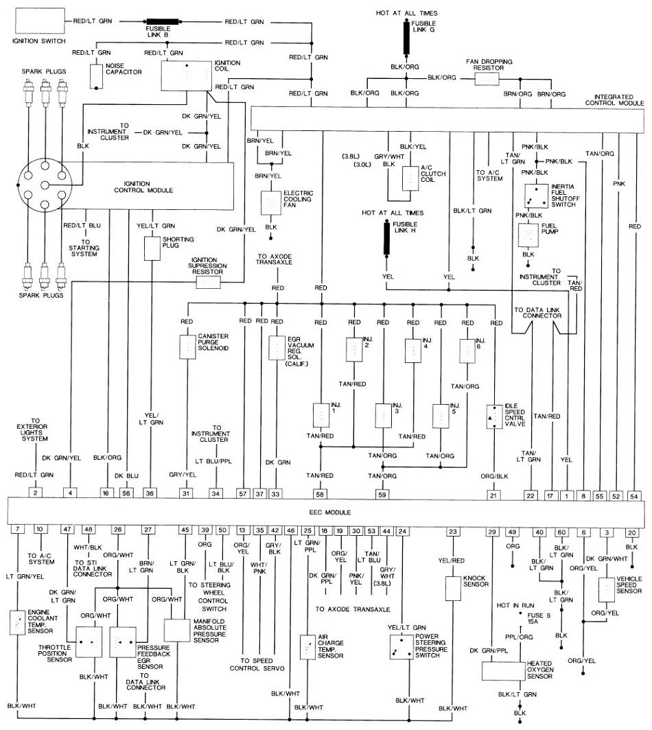

hola amigo espero poder ayudar checa el solenoide de ignition tal vez se quede pegado. si lo trae aparte. y si no esta en el motor de arranque . me pasado con los escort . te dejo un diagrama checa esos cables fusibles que no esten quemados. en especial el del switch de ignition.. !!!saludos y suerte!!!
144,9 KB
· Visitas: 219
