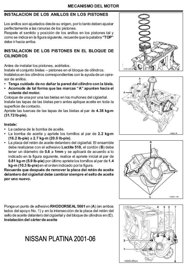

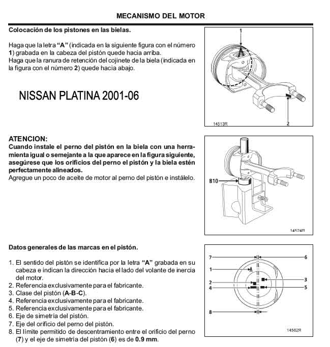

solicitando su ayuda,tengo duda con los pistones de un platina 2002,el coche me lo trajeron en grua por que no arrancaba,segun a este coche lo anillaron,cambiaron metales de biela,rectificaron cabeza,cambiaron sellos,banda de tiempo etc.,lo estoy desarmando y me doy cuenta que las valvulas estan dobladas,checo pistones para ver que tanto juego tienen y me doy cuenta que la flechita de guia de los pistones apunta hacia la transmision,tengo entendido que en todo piston trae una (flecha o un punto) y deben apuntar ala banda de tiempo o cadena,no se si este coche lleva asi los pistones o los pusieron mal,esa es mi duda,ojala me pudieran hechar la mano,saludos
Re: pistones de platina 2002
Te adjunto unas copias. 2 de 4
    45,7 KB · Visitas: 2.048

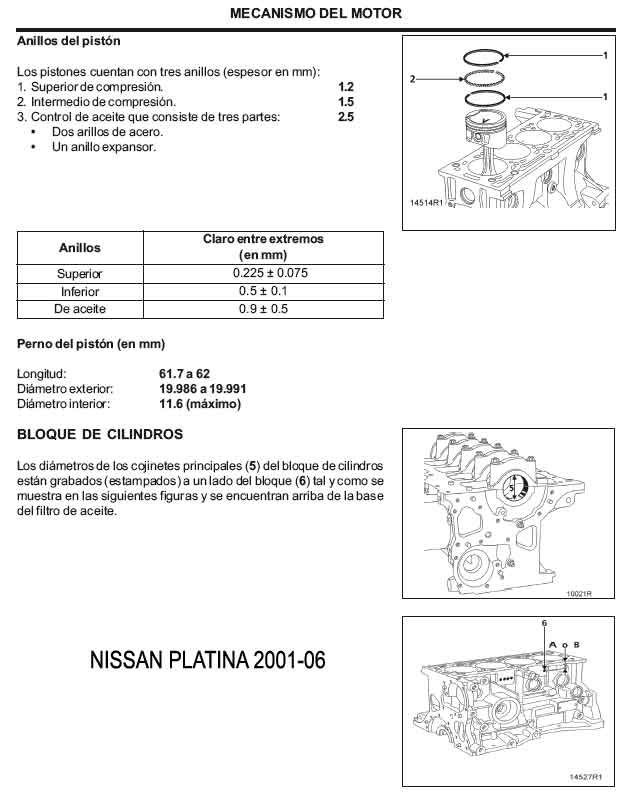

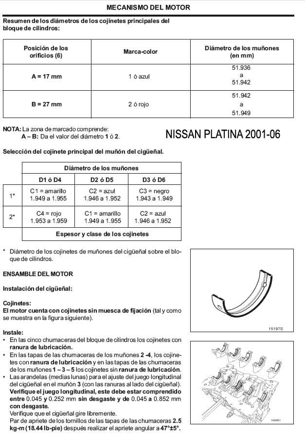

Aqui estan las otras 2.
    61,3 KB · Visitas: 1.432
    76 KB · Visitas: 1.992
Compañero Juan Manuel, en efecto, el amigo Damián te envía la información correcta, pero, si encontraste las válvulas dobladas, lo más seguro es que se instaló mal la banda de tiempo. Este motor no tiene cuñas ni los árboles, ni el cigüeñal, por lo que debes ser cuidadoso en el ensamble. Si no tienes la herramienta para colocar los árboles y el cigüeñal en posición, avísame y te desgloso el procedimiento que yo he realizado.
mil gracias compañeros Damian y Frank,he visto las imagenes del ensamble de los pistones y pues si estan bien colocados como estan ahorita,y efectivamente las valvulas se doblaron por una mala sincronizacion de la banda,y afortunadamente hay un compañero que tiene la herramienta para sincronizar la banda y me la va a prestar,les agradesco esta valiosisima informacion y su ayuda,y estamos en contacto,saludos
