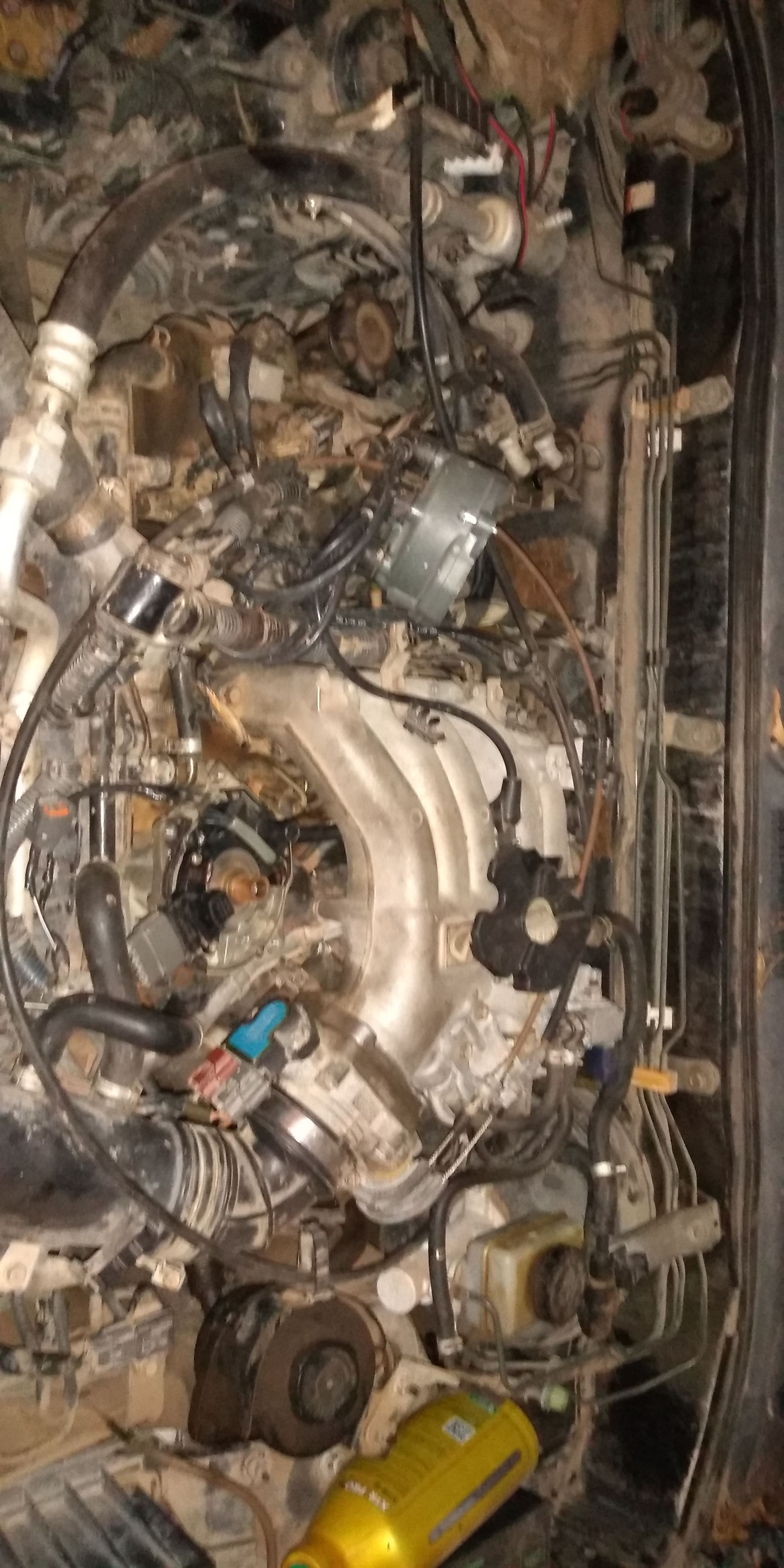

amigos necesito su ayuda esta troca se apaga corriendo y no vuelve a encender hasta despues de muchas horas, ya la escanie y el unico codigo que me salio fue p0105 manifold absolute pressure sensor, si alguno de ustedes a tenido este mismo tipo de falla y encontro la solucion al problema por favor comparta la informacion ya que no quiero hacer al cliente estar comprando piezas para ver si se soluciona el problema, gracias.

Y cuando no enciende que le falta,chispa,pulso presion de gas,si no revisas vas a estar jugando a las adivinansas.

yea , javi como que suena a problema con la bomba de gasolina , pero si es importante que cuando haga la falla verificar que es lo que hace falta , chispa o gasolina , como bien lo dice el buen aleman.

Gracias por sus respuestas, pero ya chequie todo y esta funcionando el problema parece electronico y al escanearla me aparece el Nock Sensor y el otro codigo es el p03ff y no encuentro que significa este codigo, si alguien sabe espero respuestas, Dios les bendiga.

Me parece que este modelo tiene un llamado a reparacion por esto mismo que al parecer deja de funcionar el nock sensor y apaga el motor corriendo y a causado algunos accidentes, deja reviso en mis notas a ver si aplica en este modelo y hay te aviso, saludos.

Trata de cuando falle checa un cable de las bujias es posible que solo sea el distribuidor. hay me avisas, está carito. adios

cambia de lugar el main relay (ecm relay) en los otros modelos como xterra frontier etc tienen ese problema no se si sera tu caso pero pierden el voltaje en ckr cam inyectores bobinas y alimentasion de la computadora el problema es este relay revisa si cuando no arranca tienes esos voltajes

javi checando el codigo que informas P03FF- , se refiere al Sistema de encendido o fallo de encendido, no sera que esta metiendo ruidos la alarma ? , o checa bien que le lleguen los 12 volts ala abrir el swich a la terminal de la bobina, no comentas por fa.

Buenas noches amigo tengo el mismo problema ya cambie la pastilla del distribuidor, y me sigue la misma falla me gustaría saber qe solucion le diste para guiarme, ya que ha pasado por varios eléctricos y no le han encontrado la falla de ante mano gracias
