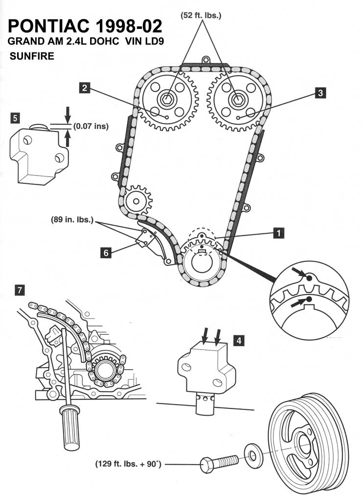

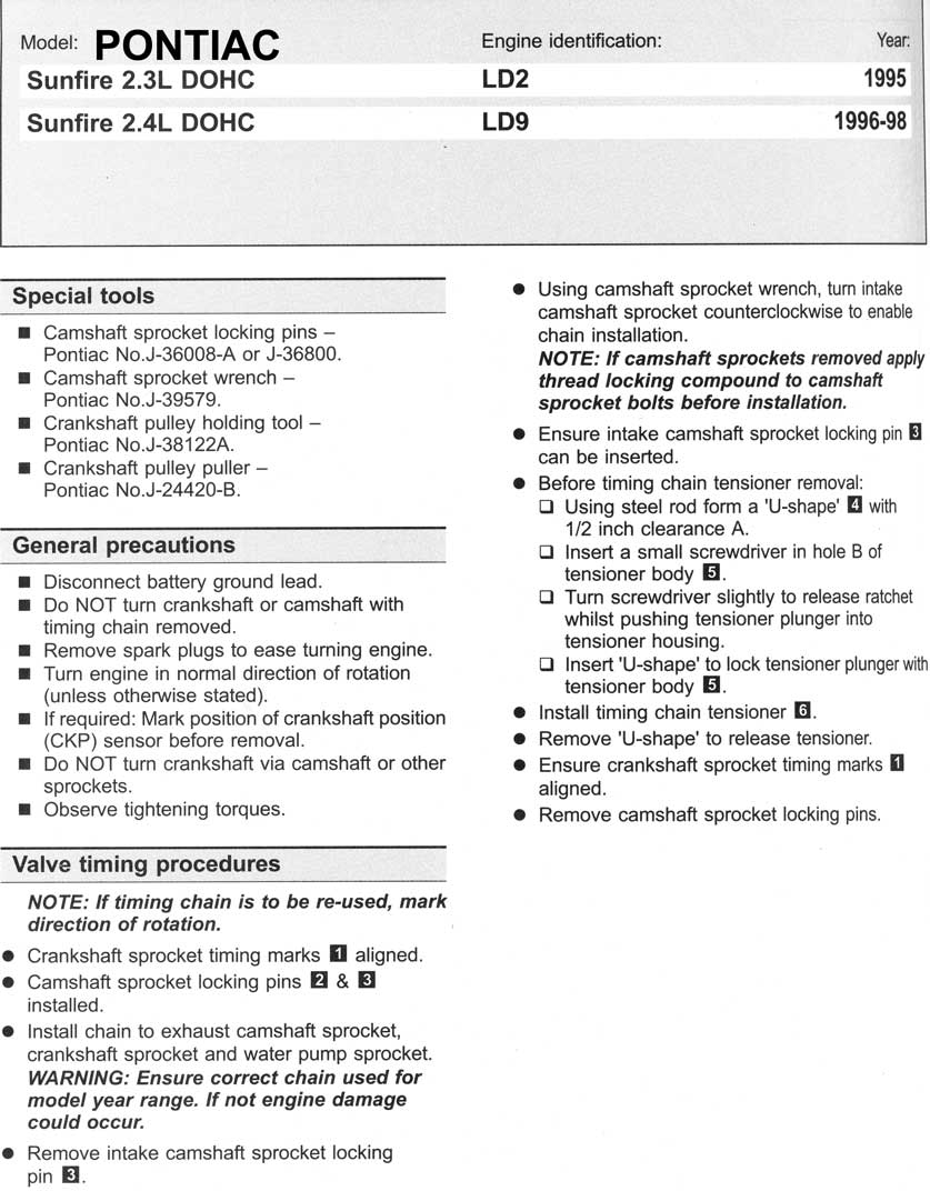

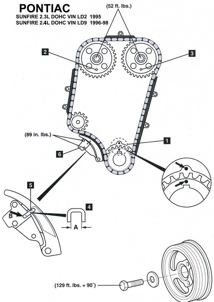

Te adjunto el diagrama. y un link:
https://www.automecanico.com/auto2013/pontiac241.html

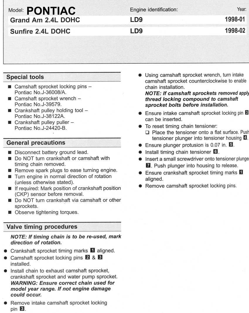

Te adjunto el otro diagrama:
Pontiac
Grand Am 2.4L DOHC 1998/2001
Sunfire 2.4L DOHC 1998/2002
