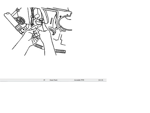

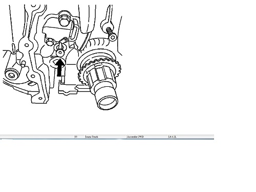

buen dia, tengo un problema con el tensor de la cadena de tiempo no puedo regresarlo por completo para que me de oportunidad de embonar la cadena con las poleas, este tensor trae un eslabon como palanca para presionarlo y me de chanse de meter todo el tensor, alguien me puede ayudar con eso, es una isuzu ascender 2006 trae el vortec 4.2 6l. gracias
no deberia de ser ningun problema el tensor almenos que este dañado. y el tensor se coloca dfe ultimo ya que la cadena este colocada en los engranes
