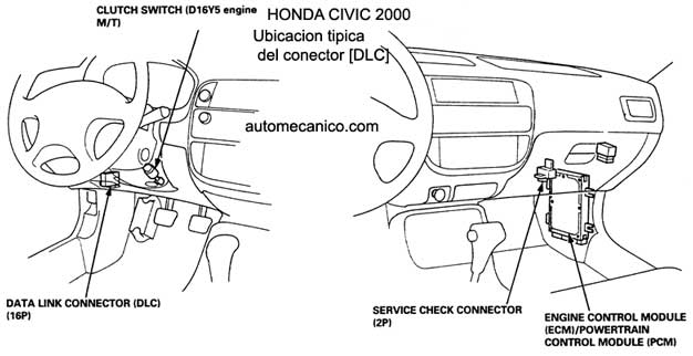

Re: Civic 2000
Es un conector azul de 2 pines y esta colocado del lado del copiloto,casi junto a la consola central. Y no es obd.
    29,9 KB · Visitas: 5.531
