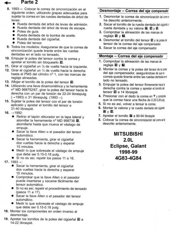

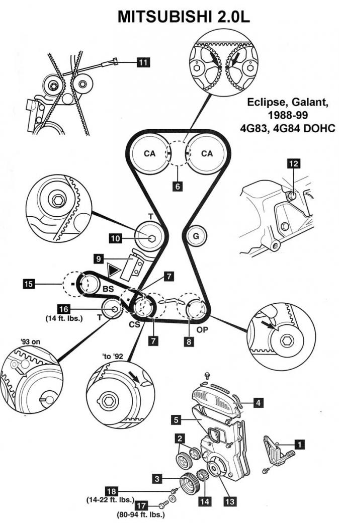

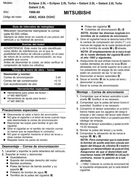

Te adjunto archivos; si no es el que necesitas, vuelve a escribir.

Gracias Damian, este diagrama para la correa de sincronizacion sirve para Mitsubishi modelos
Eclipse 2.0L
Eclipse 2.0L turbo
Galant 2.0L
Galant 2.0L turbo
Galant 2.4L
años 1988/1999
motor 4G63, 4G64 DOHC
