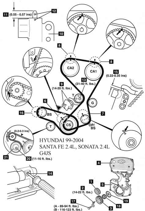

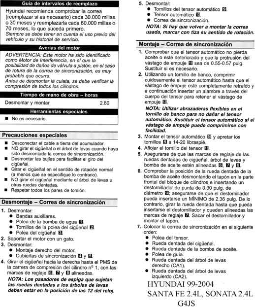

Tiempo para Sonata 2002 2.4L 4cil
Alguien tiene el diagrama para poner a tiempo el Sonata 2002 2.4L, y si se puede regresar el piston del tensor.
Gracias
HYUNDAI SONATA 2.4L TIMING BELT
Adjunto
Adjunto
Gracias DAmian, este diagrama sirve para cambiar la correa de sincronizacion en un hyundai modelos:
Hyundai Santa Fe 2.4L
Hyundai Sonata 2.4L
motor G4JS
años 1999 a 2004
