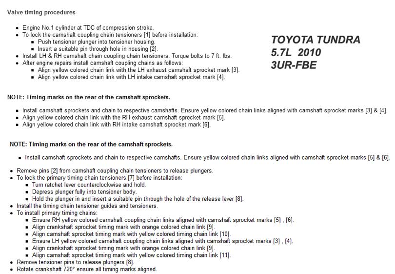

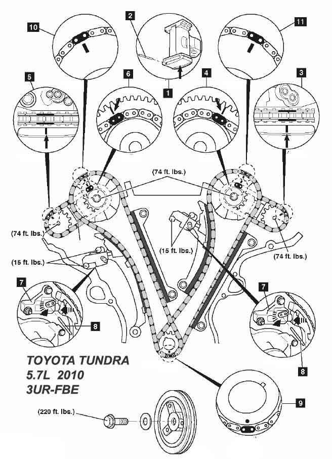

ola amigos buenas tardes tengo una toyota tundra 2008 5.7 automatica se revento la banda de tiempo y no tengo manuales de como ponerla a tiempo algien ke me gie porke el cliente ya me tray apurado tengo una semana con eya y no se ponerla a tiempo cualkier ayuda es buena

Ayudaria, mencionar el codigo de motor [ejemplo 4.7L V8 ,2UZ-FE, banda de tiempo ]; Igualmente confirmar si es banda o cadena?
Tengo el diagrama siguiente: 5.7L V8 2010, 3UR-FBE CADENA DE TIEMPO;
confirmar cual es el que ocupan; o cual es el cod?.
CADENA DE TIEMPO TOYOTA TUNDRA 5.7L
Imagen adjunta:
