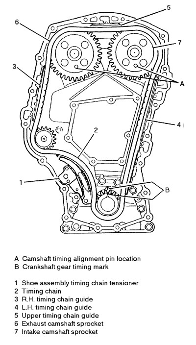

Buenas tardes tengo un achieva 92 motor 2.3 twin cam i le cambiaron la bomba de agua i segun esta movida la cadena del tiempo i nadie me a podido decir en k posicion va ni en el auto zone de mi regin si alguien me pudiera a yudar x favor kiero saber el tiempo de la cadena ia tengo 3 meses buscandolo i la vdd ia me cansea de andar en camion espero i me puedasn a yudar gracias:D
hola espero y este sea el que necesitas. saludos....
