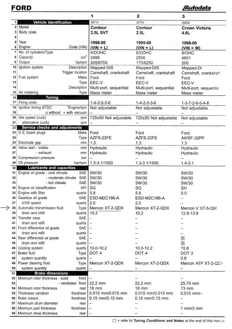

Buenos Dias Foristas, tengo una pequeña duda espero me ayuden, les comento recien agarre un contour modelo 2000 motor 2.5 en version automatico, hoy le quiero hacer cambio de aceite a la trnasmision pero no se de que tipo lleva y cual sea la mejor. Un amigo me comentaba que llevaba algo mentado MERCON o DEXTRON III, pero no que de convencido me podrian ayudar, quiero darle del mejor aceite.
En estos casos es mejor consultar un manual, te paso la hoja de especificaciones,
