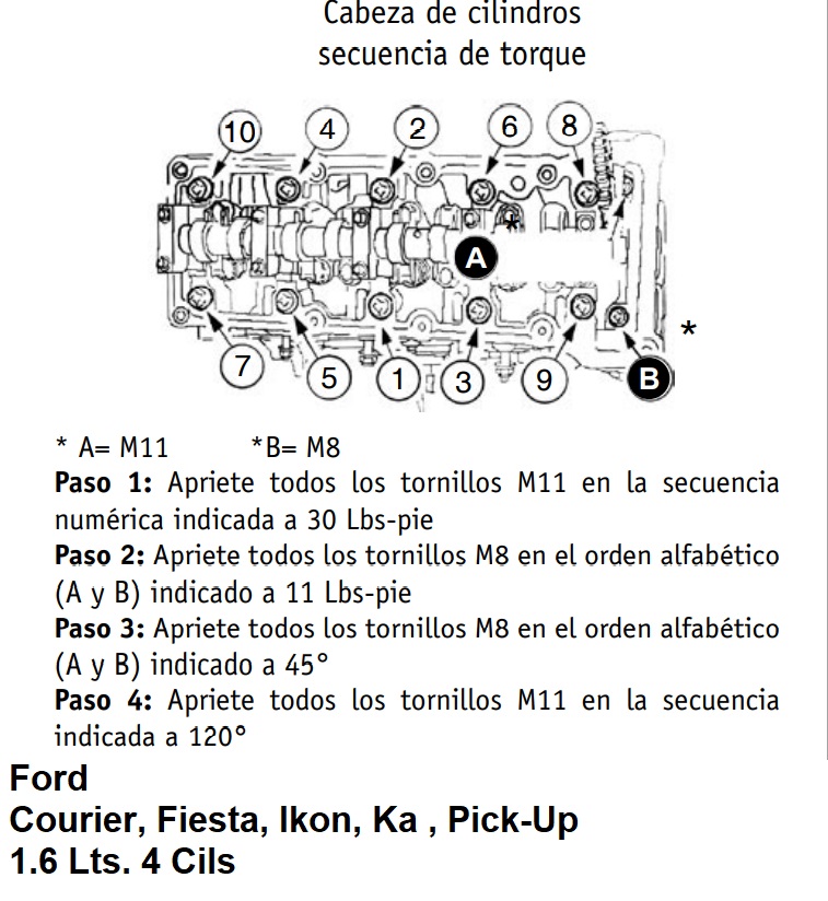

hola a todos alguien tendrá el torque de los tornillos de la cabeza de Courier 2005??? se los voy a gradecer de ante mano......:)
Buenas noches mi buen. Tienes que apretar en 4 pasos. Tienes 10 tornillos M11 y 2, M8. Paso 1.- Del centro, hacia afuera en forma circular. Tornillos M11, @ 40 Nm. Paso 2.- Tornillos M8, @ 15 Nm. Paso 3.- Tornillos M8 @ + 45º . Paso 4.- Tornillos M11 @ + 120º. Recuerda que los toprnillos del múltiple de admision, van @ 18 Nm, con juntas ligas nuevas. Te lo recomiendo porque a veces fugas y el motor falla. Se debe usar el angulómetro ó marca una referencia en la cabeza de cada tornillo para que compares una circunferencia y definas los grados. Ojalá me haya explicado. Un saludo.
Hola, aca dejo mas informacion de apoyo para torques de cabeza en
Ford
Courier, Fiesta, Ikon, Ka , Pick-Up
1.6 Lts. 4 Cils
Motor y desplazamiento 1.6 Lts. (1597cc) SOHC (ROCAM), 8 válvulas “ZETEC”
Diámetro por carrera (82.070 x 75.480 mm) 3.231” x 2.971”
Presión del radiador (1.38 BAR) 20 PSI
Presión del tapón radiador (Depósito) ( 0.89-1.28 BAR) 13-18 PSI
Presión de aceite@800 RPM 1.0-3.5 BAR@800 RPM / 14.5-51 PSI
Presión de aceite@2000 RPM 2.5-5.5 BAR@2000 RPM / 36-140 PSI
Presión de combustible 2.76 BAR / 17.46 PS1
Relación de compresión 8.4: 1
Calibración de bujías 0.050”
Tiempo de encendido Sin ajuste
Orden de encendido 1-3-4-2
Calibración de válvulas Hidráulicas
    189,2 KB · Visitas: 9.190
