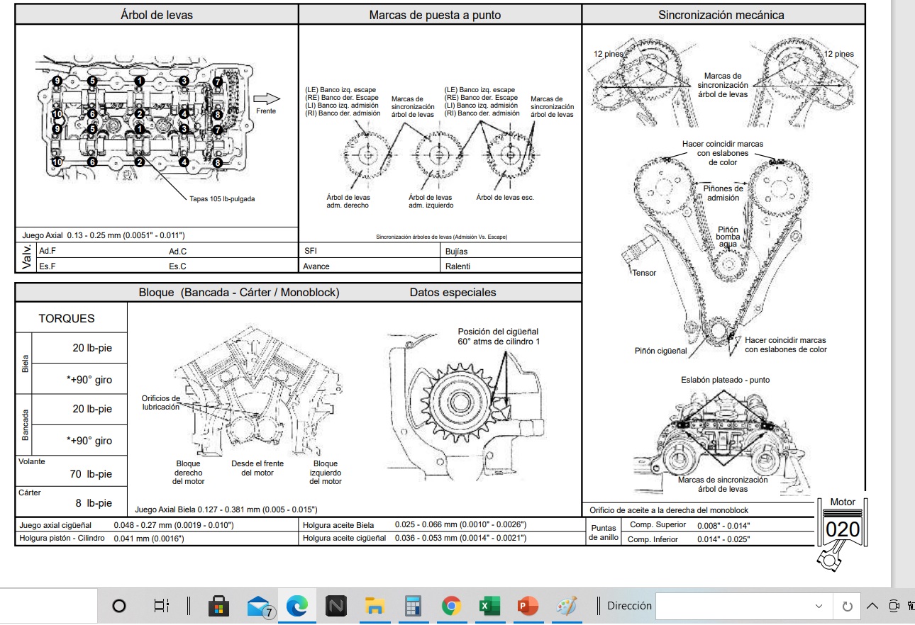

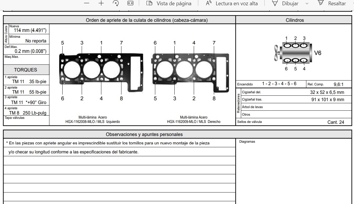

hola a todos si alguien puede ayudarme con el torque de apriete del motor crhysler 2.7 ,ya que me encuentro reparando por completo este motor y nesecito el torque del ciguenal ,bielas arbol de lebas todo el motor en si por fabor gracias
Hola!, te paso especificaciones para
STRATUS , CONCORDE, SEBRING, INTREPID (24Val.)
2,7L 6v , motor 167 Vin R / DOHC 1994/2004
Orden de apriete culata y cilindros, Árbol de levas, marcas de sincronizacion
