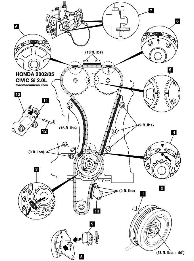

Hola como estan,soy nuevo en el foro y nesesito los torques y sincronia de cadena de motor de un honda civic si 2.0 2007 con doble arbol a la cabeza agradecere que me manden la informacion a este correo, omar.men.per@hotmail.com gracias por su atencion
HONDA CIVIC 2.0L K20A3 2002/07
Imágenes adjuntas. [no tengo los torques del motor]
