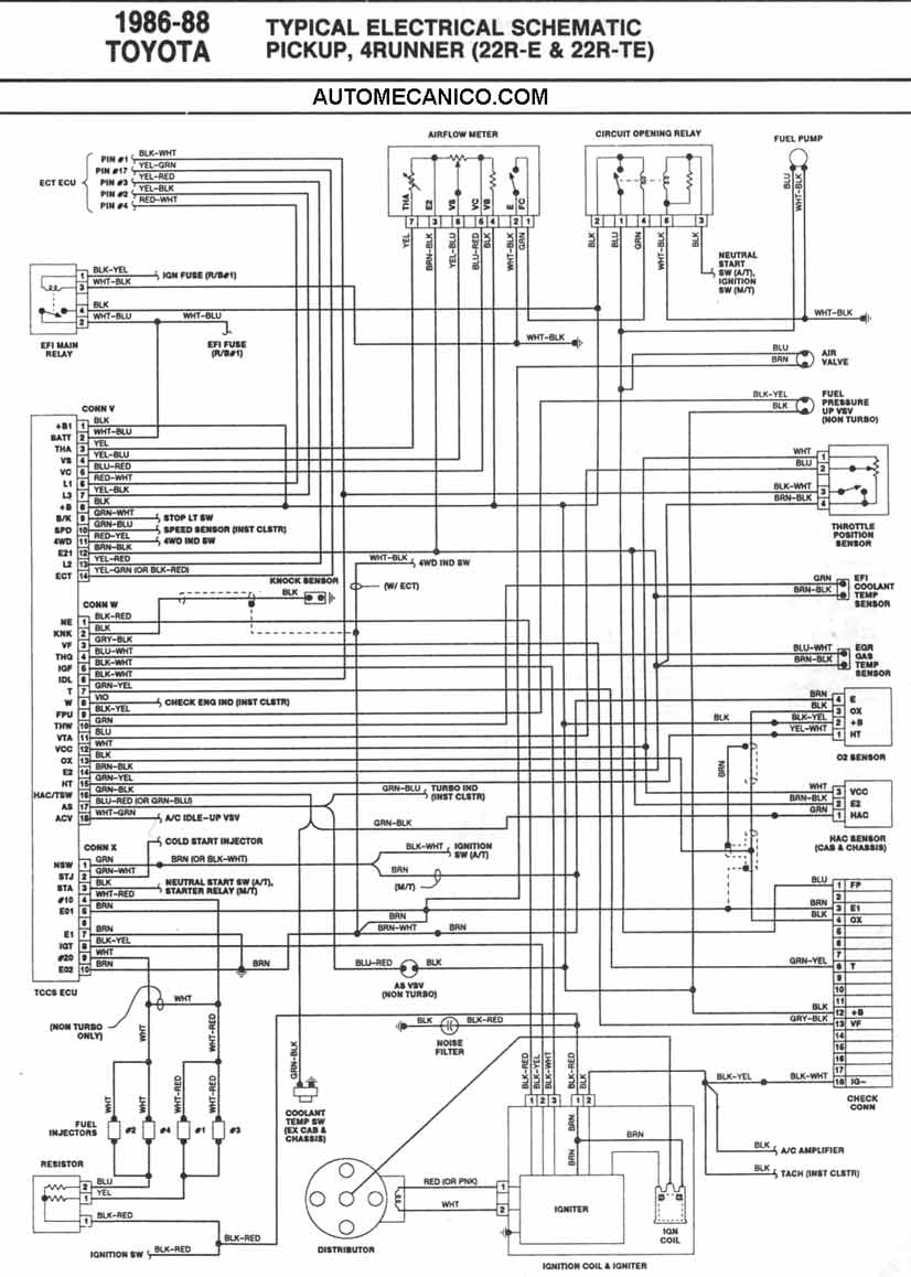

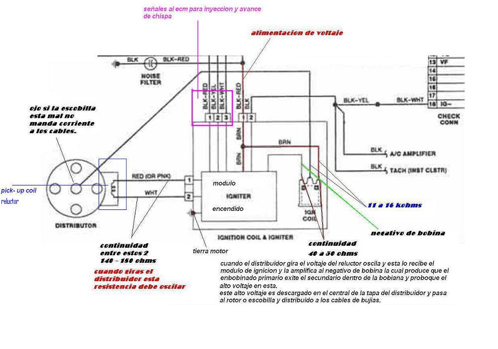

hola : alguien sabe como probar chispa de distribuidor fuera del carro? este es el diagrama:en archivo adjunto tengo distribuidor ,bobina, modulo y por supuesto bateria les agradecere cualquier informacion. nota cabe mencionar que era fuel inyeccion y se hiso de carburador o sea creo que ya no nesesita la computadora gracias!!!!!!

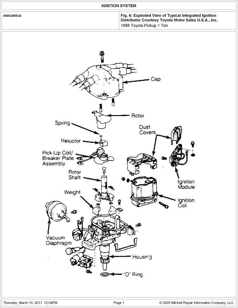

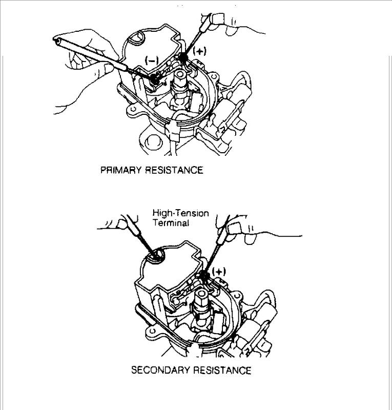

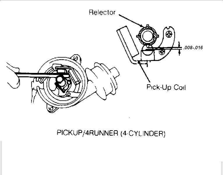

haber si esta informacion te sirve.
    99,1 KB · Visitas: 754
    84,7 KB · Visitas: 3.835
    48,3 KB · Visitas: 532
