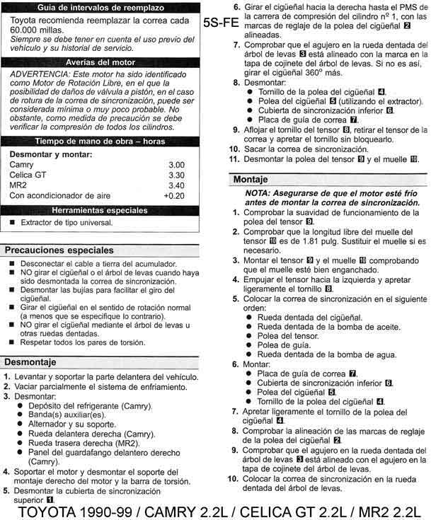

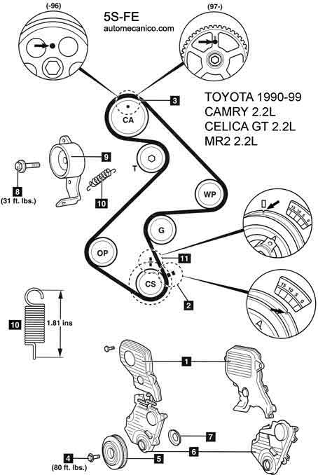

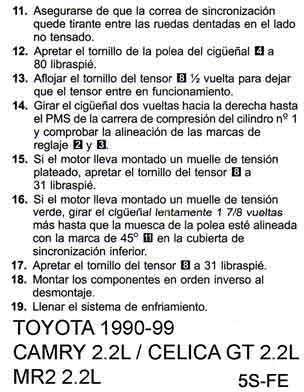

A alfredoburgos 0 7 Ago 2013 #1 Alguien puede mostrarme el diagrama de puesta a tiempo de un toyota camry 1995 ,4 cil. doble arbol de levas?????? Please
Damian Equipo Automecanico.com Miembro del equipo 7 Ago 2013 #2 TOYOTA CAMRY; MOTOR: 5S-FE Diagrama adjunto. Saludos Adjuntos scorrea0845.jpg 32,1 KB · Visitas: 7.149 scorrea0845A.jpg 80,5 KB · Visitas: 849 scorrea0845B.jpg 22,3 KB · Visitas: 1.025
Tobe82 Experto 9 Mar 2021 #4 Gracias Damian, este diagrama sirve para soncronizar la correa de Toyota 1990 a 1999 modelos: Camry 2.2L Celica GT 2.2L MR2 2.2L
