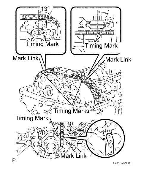

cambie la cadena de distribucion de una toyota hiace 2006 motor2.7 pero al momento de arrancar dio el marchaso se mantuvo unos segundos y se apago
intente lo basico y no hay chispas en las bujias si me hicieran el favor de heharme una mano ya que el cliente ya se desespero ¿tendra algo que ver con la cadena?
para que cheques si pusiste a tiempo bien te dejo una imagen
