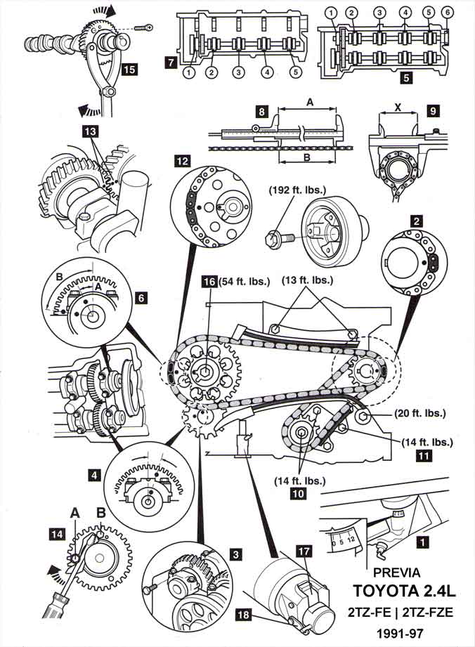

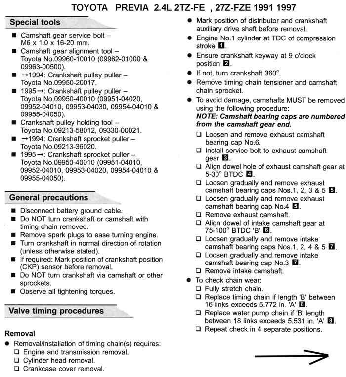

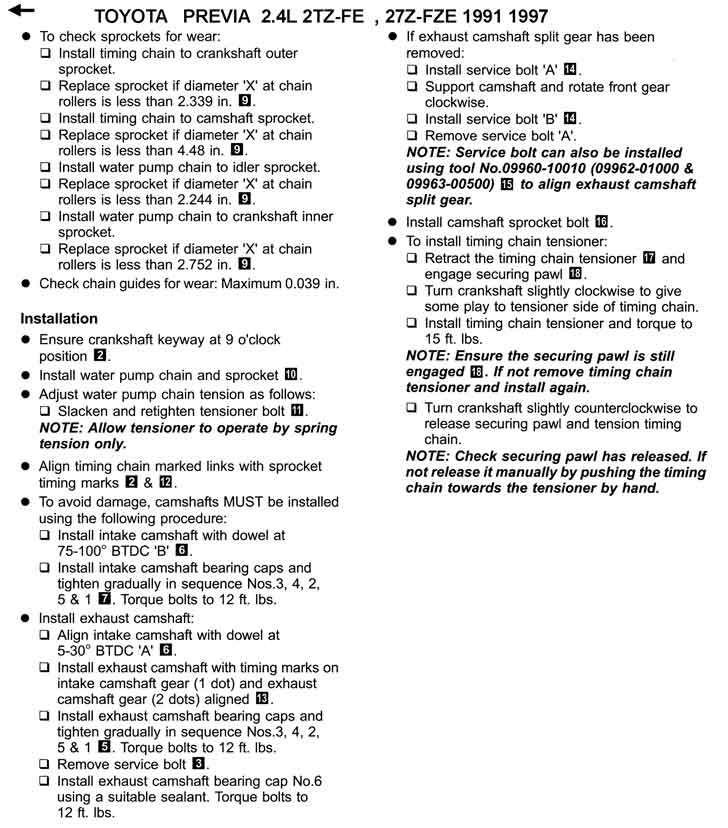

el problema es que se pego el termostato y paso agua, se cepillo la cabeza y cambiaron hules etc. pero quedo muy pesada para desarrollar velocidad, la lleve a otro mecanico le explique el problema me cobro 7000 pesos y quedo igual, creo que es la cadena del tiempo. dice un mexanico que le falta una anillada, pero el carro no hecha nada de humo. me dicen que es de doble arbol, la pregunta como se instala correctamente la cadena de tiempo? tiene alguna combinacion entre las dos cadenas ?
tienen algun manual para la instalacion de la cadena de tiempo.
mi carro es una toyota previa 1995, motor 2.4
gracias de antemano, por su ayuda
Atte, Alberto
TOYOTA PREVIA MOTOR 2.4L 2TZ-FE 1991-97
El esquema esta adjunto; las indicaciones estan en ingles
