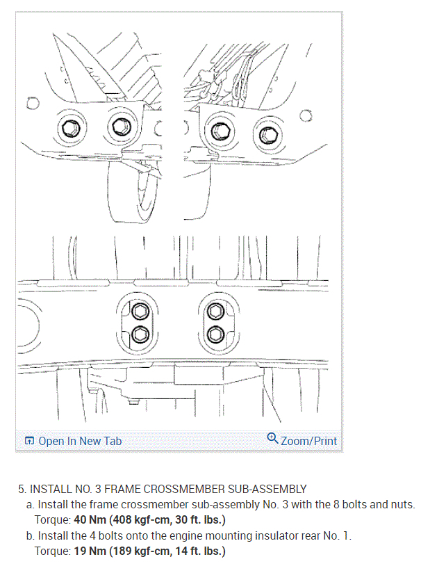

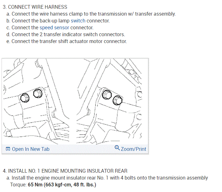

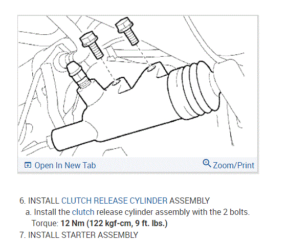

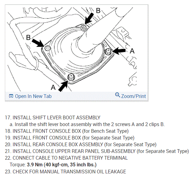

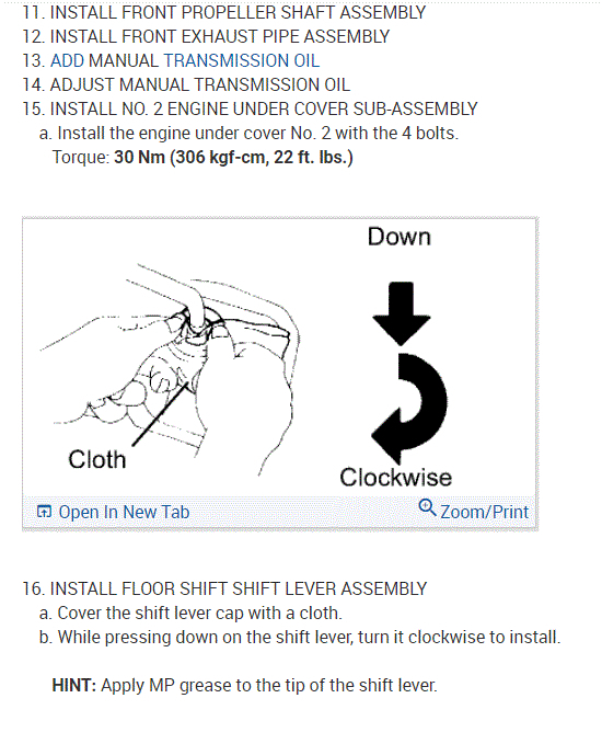

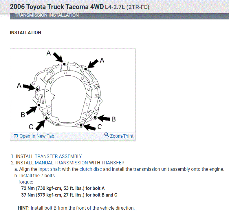

Toyota transmision 2tr-fe

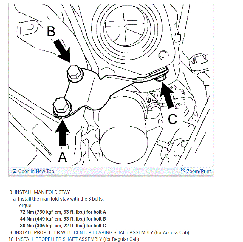

Instalando la transmision (2TR-FE) en un toyota truck tacoma 4wd 4cil 2.7L (2TR-FE) 2006, comparto instrucciones
