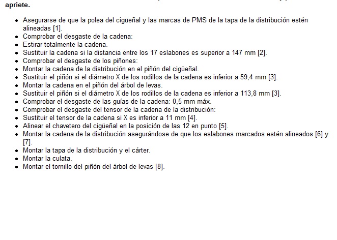

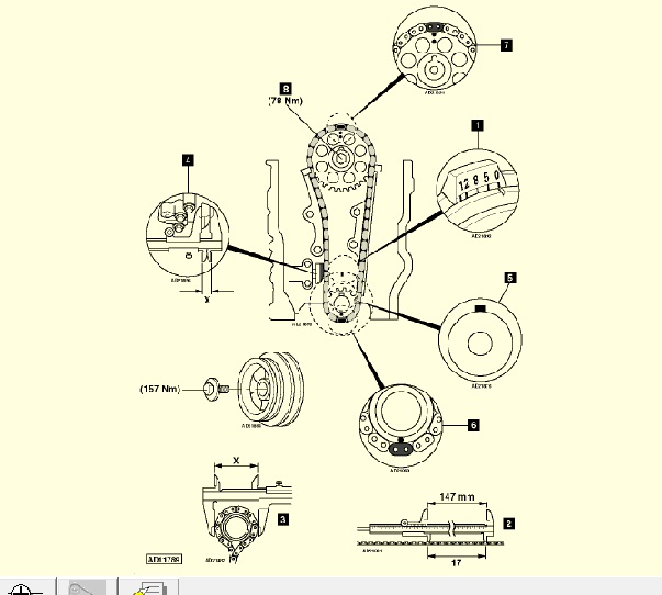

haber si esto te ayuda.................................................
la otra podria ser una baja presion de aceite en el tensor.
    65,9 KB · Visitas: 377
    113,5 KB · Visitas: 267
