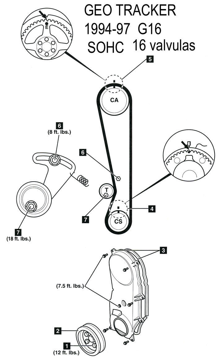

En el caso del engrane arbol de levas:
Si es motor de 8 valvulas, el engrane alinea punto con muesca tipo "V"; distribuidor con el rotor apuntando al conector que lleva chispa al piston # 4.
Orden de encendido:
http://www.automecanico.com/auto2018/geo93971.html
Si es motor de 16 valvulas El engrane del arbol de levas alinea el punto"E" [parte superior 12 o clock], con la muesca "V".
    98,1 KB · Visitas: 1.237
    81 KB · Visitas: 732
