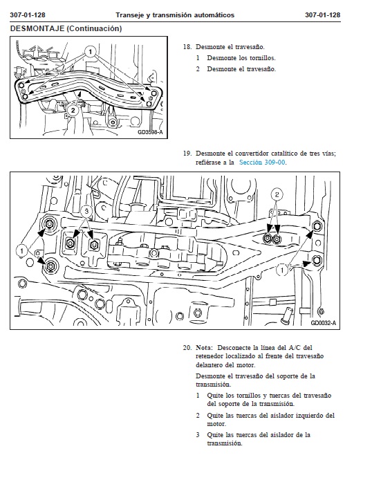

    72,5 KB · Visitas: 366

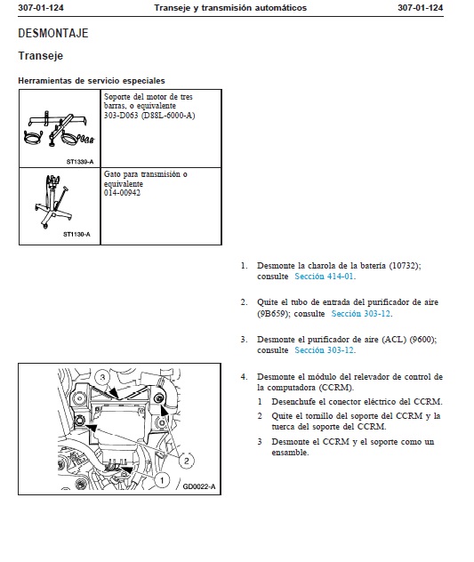

    125,4 KB · Visitas: 362

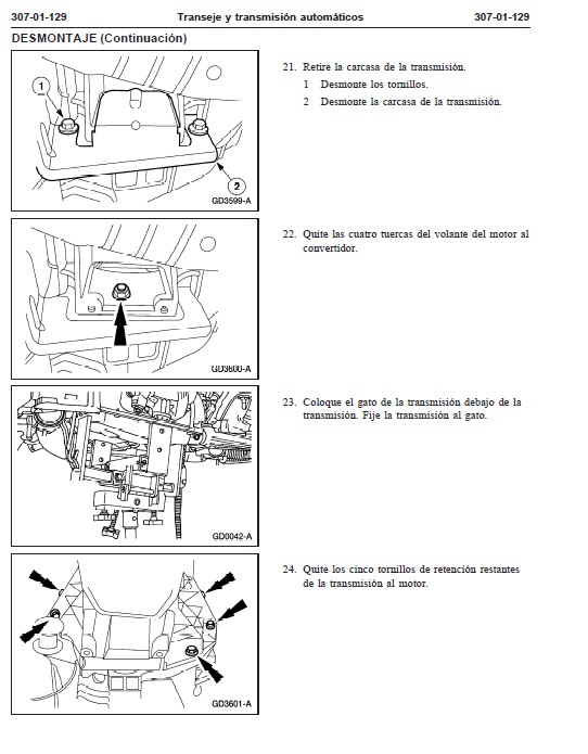

    112,4 KB · Visitas: 357

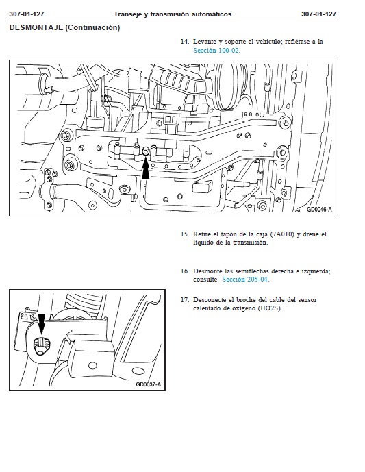

    102,3 KB · Visitas: 372
