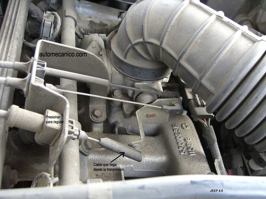

Si tu vehiculo tiene un cable similar a este; puede que este mordiendose en su recorrido; lo que haria que este muy tenso.
Aflojalo o quitale lo tenso, moviendo el regulador que se indica.

Gracias Damian,
Ese Es Mi Problema, Peor Aun, El Cable Esta Suelto Arriba Y Esta Tenso, O Sea Que Tendre Que Cambiarlo....verdad?
Segun Su Respuesta Entiendo Que Al Estar Suelto Y Cambiar Tan Alto, Esta Mordido Por Algun Lugar En Su Recorrido Porque De Lo Contrario Cambiaria Muy Rapido, O Sea, Baja Revolucion.
Gracias....
Ampliare el concepto:
Ese cable; es jalado al acelerar.
Ok; Por ejemplo, en una subida pronunciada; el motor requiere fuerza; aceleras, el cable es jalado.
Mientras el vehiculo no adquiera velocidad, seguiras manteniendo la aceleracion y el cable seguira jalado; y mientras el cable es jalado no habra cambio.
Cuando el vehiculo adquiere velocidad, dejaras de acelerar, se afloja el cable y entra el siguiente cambio.
Gracias Nueva Vez,
Entiendo Que El Cable Mio Esta Trabado Y Por Eso No Del Todo Cambia Bien.....solo Los Suelta A Revoluciones Un Poco Elevadas.
Tambien Entiendo Que Si Por El Contrario El Cable Estuviera Totalemente Suelto Cambiaria Muy Rapido. Por Eso Es Que Digo Que Tendre Que Poner Uno Nuevo Y Asi Poder Graduarlo.
