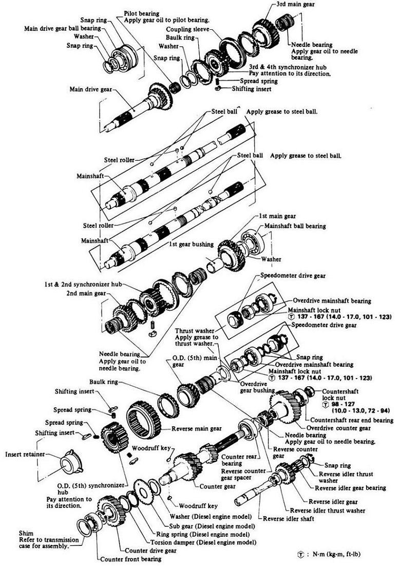

amigo una pregunta trae turbo? o que num. de transmission es.. si no trae turbo creo esta seria el diagrama de la transmission... !!Saludos!!
    125 KB · Visitas: 1.255
Bien; pero no nos hagas perder en paso.
Si bajaste la caja y encontraste que el sistema de embrague esta bien.Checaste? el funcionamiento de los cambios, [colocando la palanca, haces los cambios, y checas en el eje de salida]
Asi sabremos a donde vamos.
Resumiendo; el mensaje original es; de que no agarra ningun cambio.
ok; ahora queremos saber; si entran los cambios; si no es asi, entonces iremos sobre los sincronizadores.
Checa lo mencionado y nos comentas.

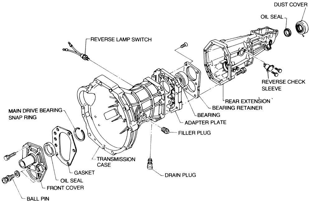

hola amigos aqui estamos otra vez resulta que estando desarmando se golpeo la caja x que se callo le meti los canbios y los agarro ahora no se que hacer si subirla o desarmarla si tienen un diagrama mas explicito se los agradeceria mucho
parece ser la misma transmission espero y te ayude en algo /!!saludos!!!
