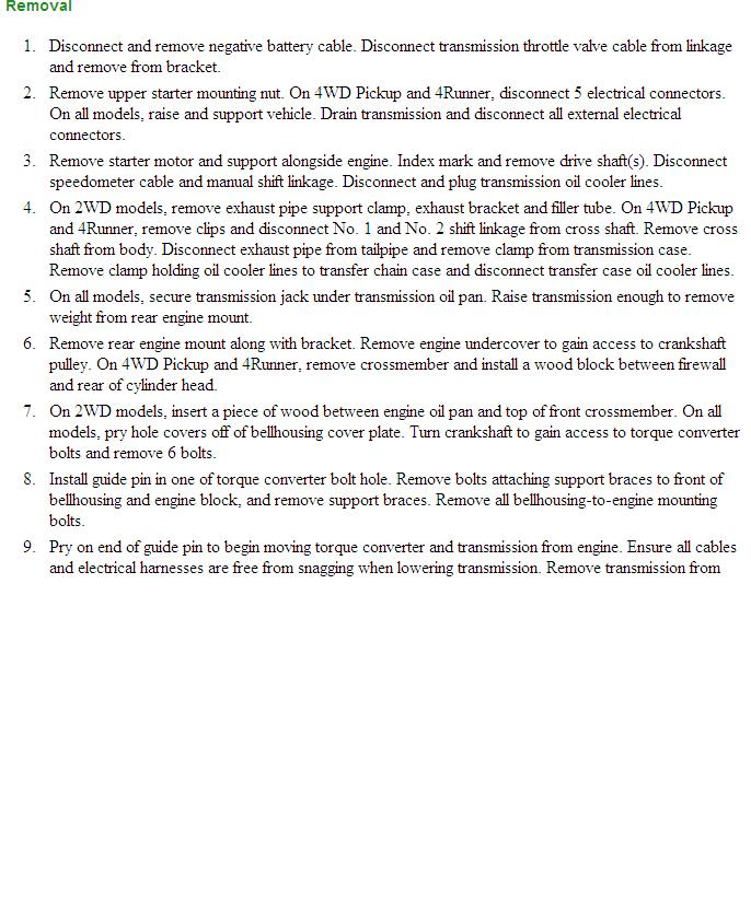

Amigos del foro tengo una toyota 4X4 1994,v6 motor 3.0L y si alguien puede ayudarme con enviarme el diagrama de la caja de transmision principalmente con el transfer case,que no puedo bajar,supuestamente ya quite los tornillos que la sujetan al la transmision.O es que tengo que desarmar primero el transfer case para bajarlo?ayuda por favor.
esto es lo que encontre espero te sirva.
trata de identificar que transmision trae hay varias.

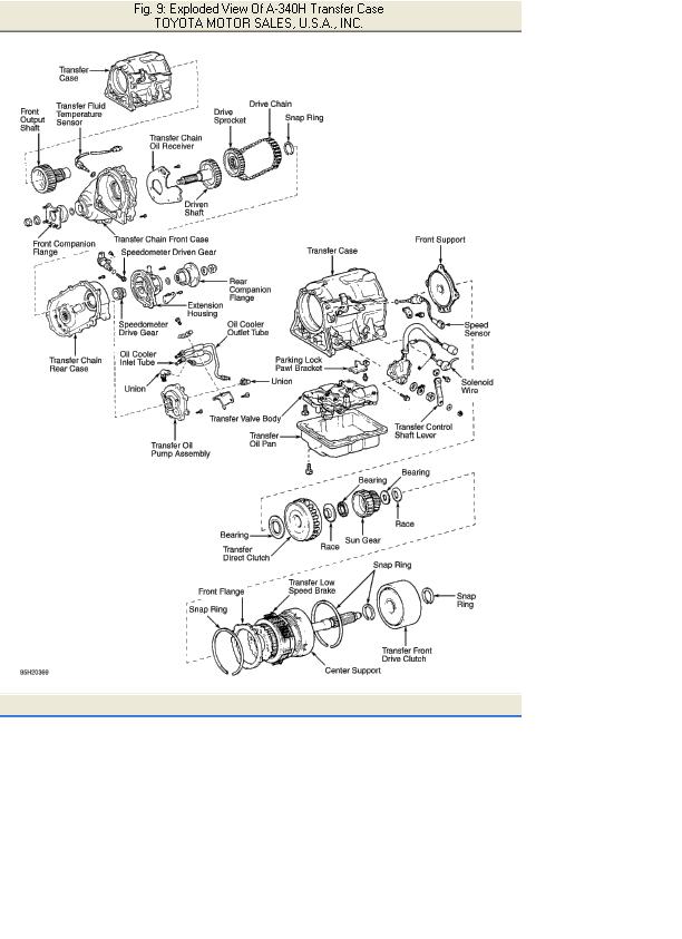

trae una trnasmision A340H y lo que me interesa mas es el transfer case el diagrama de como desarmar el 4x4 gracias.
haber si esto te sirve....................................,,,,,,,,,,,
