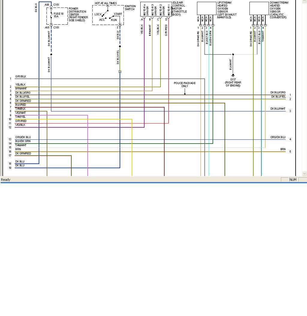

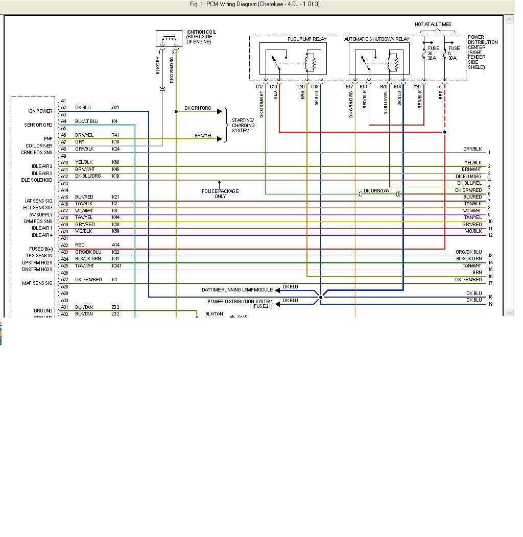

Hola K Tal Alguien Tendra El Diagrama De La Compu De Una Cheroke 1996 Automatica 4.0 6 Cil Es La Laredo El Problema Es K En Un Arnes De La Compu No Lo Trae Y Ya M Lo Compraron Pero Los Cables No Coinciden Es De 3 Arnes Espero Y M Ayuden Gracias
es del motor es una laredo 1996 motor 4.0 blanca con franjas ngras d trs arns ngro blanco y gris ncito dl gris xk n s sta lproblma

necesito saber si son grand cheroke o cheroke.
es cheroke y perdon a mi ignorancia me podrian decir el conector gris k letra es si es A-B-C ese es mi gran problema xk les comento k es de tres arneses uno negro,blanco y gris
diagrama cheroke.................................................
    134 KB · Visitas: 247

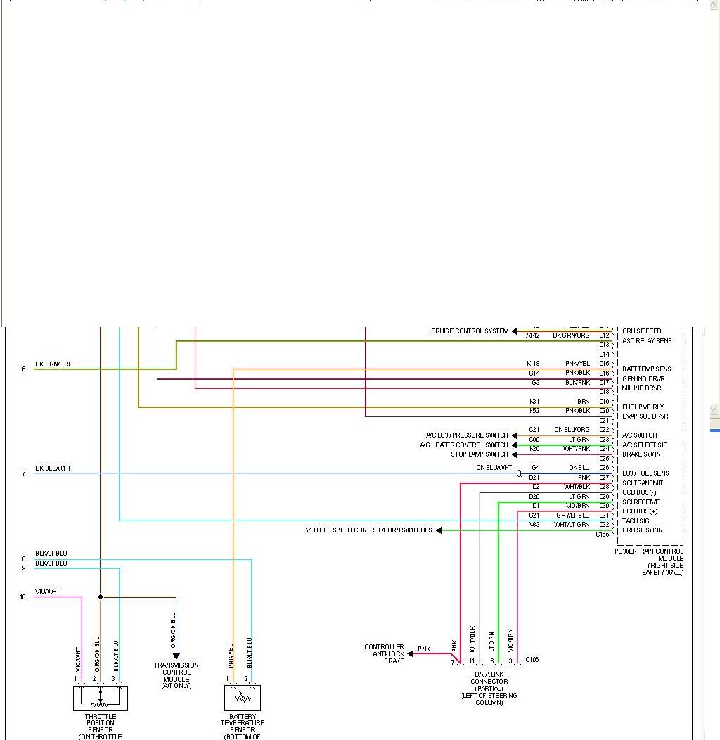

    94,8 KB · Visitas: 255

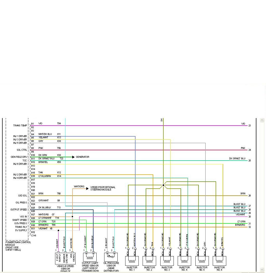

    109,9 KB · Visitas: 249

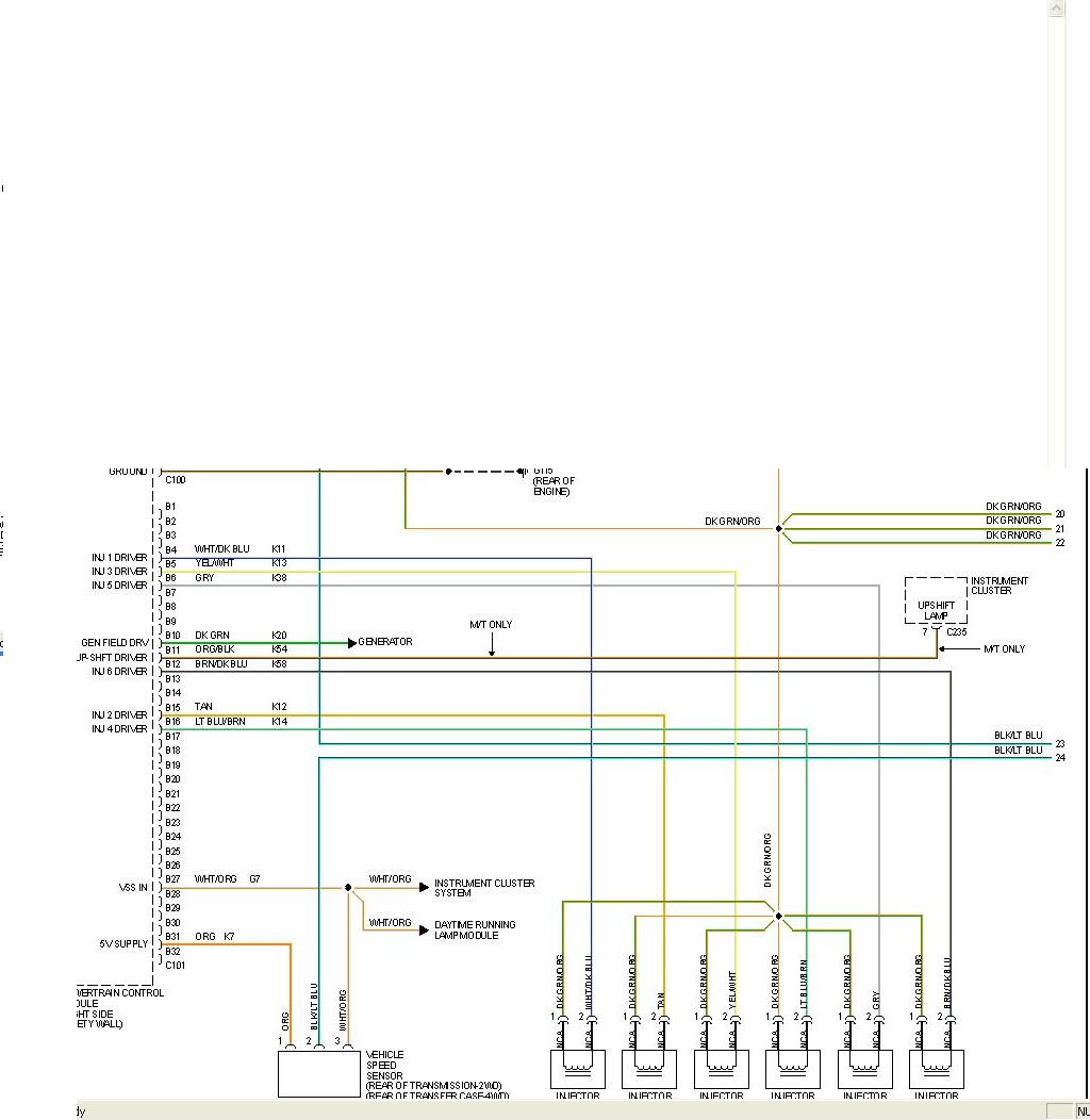

    90,6 KB · Visitas: 255

continua.............................................................
solo que te guies por el color de los cables y haber si es este el diagrama.
haber si nos puedes poner aqui
gris = letra
negro=letra
blanco= letra
y lo pones en links de interes.

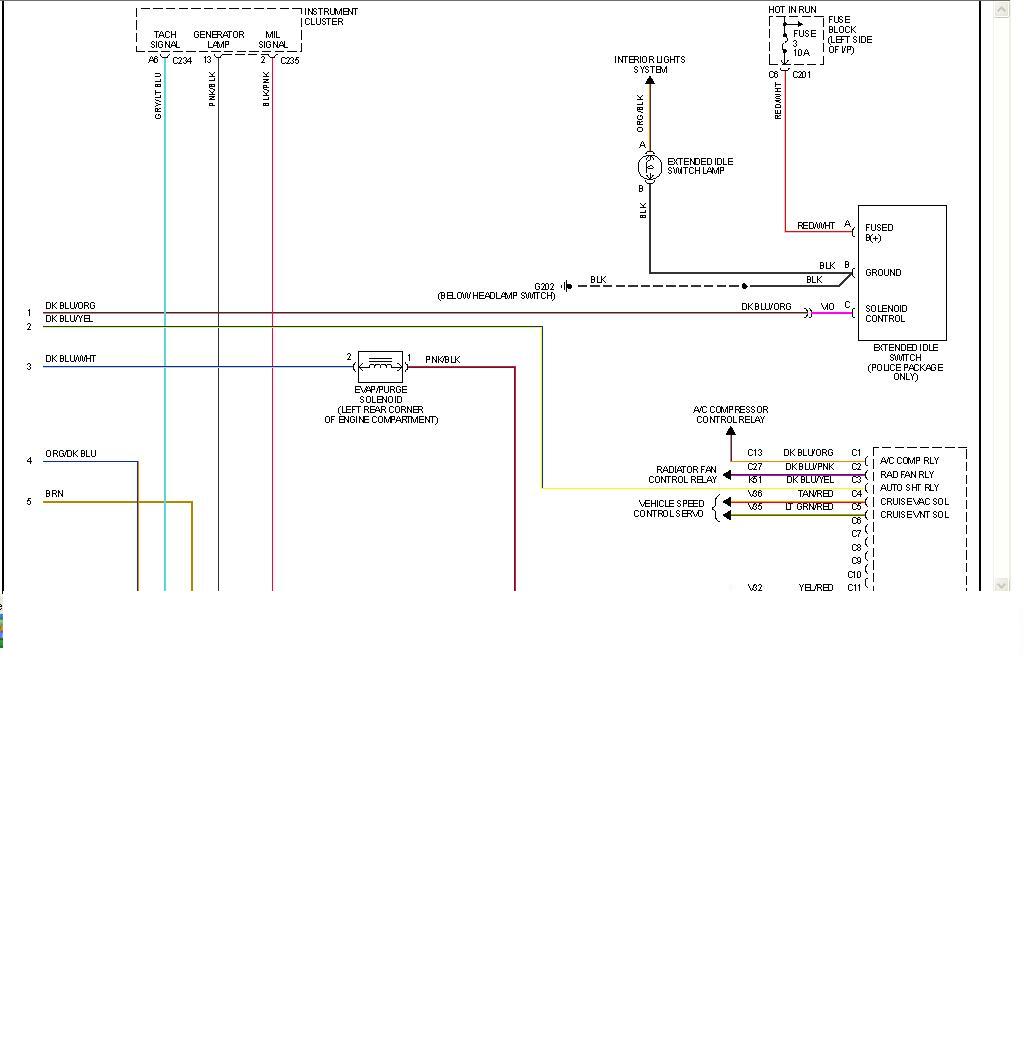

    93,9 KB · Visitas: 261

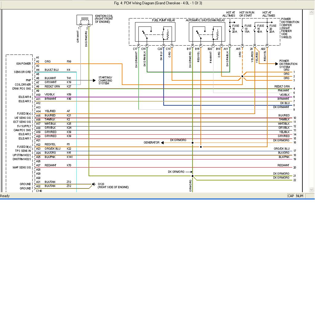

Grand Cheroke.......................................................
HABER CHECA ESTOS
    147 KB · Visitas: 249
    118 KB · Visitas: 241
yo tengo es del 98 en adelante no se si aguien mas tiene conocimientos que tanta variacion exista no deve ser mucha si los necesitas me hablas

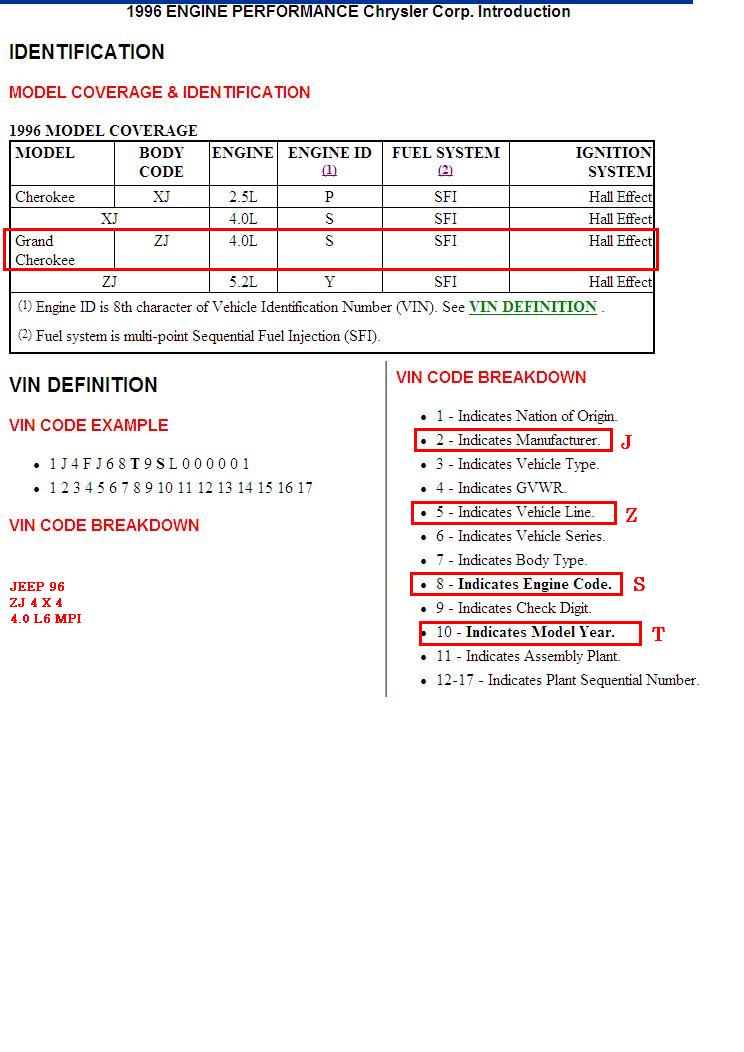

datos de la cheroke..............................................
