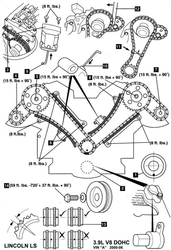

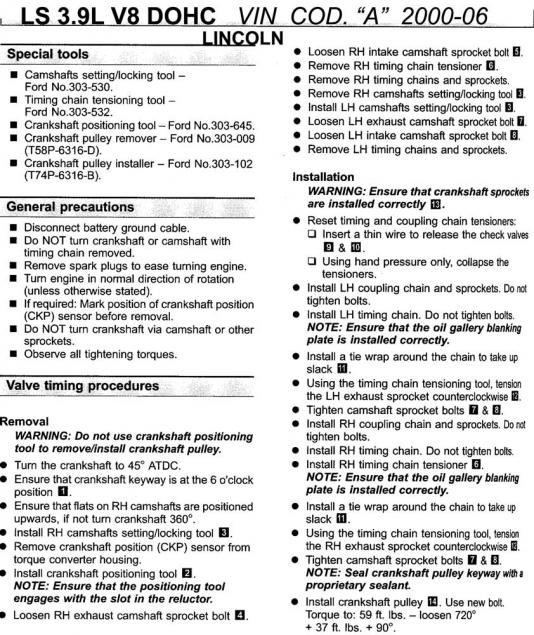

Los esquemas estan adjuntos:
Para imprimir, click en miniatura y luego click en el centro de la figura con el lado derecho del raton, y escoge la opcion "imprimir imagen" [print picture].
Si, lo quieres guardar en tu computador usa la opcion "save picture as.."
alex
    102 KB · Visitas: 591
    102,3 KB · Visitas: 469
Tobe82
Experto
Diagrama para sincronizar cadena de tiempo Lincoln LS motor 3.9L v8 Dohc vin “A” años 2000/2006
