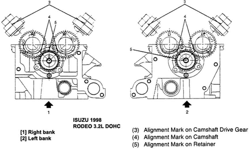

I Ishka 0 12 Nov 2009 #1 Los arboles de levas llevan alguna marca como referencia para ajustarse a los engranes y asi ponerlo a tiempo???? De ser posible un diagrama de la parte de arriba de las cabezas y el Orden de Encencido 3.2L isuzu rodeo 98. Agradeceria esta informacion. Saludos!!

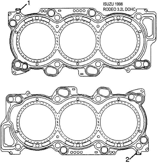

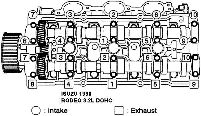

Damian Equipo Automecanico.com Miembro del equipo 12 Nov 2009 #4 Ishka dijo: Gracias Damian, Es Motor 3.2L, 2 arboles DOHC, al pendiente de la informacion. Haz clic para expandir... Te adjunto unos esquemas; espero te ayuden; y toma fotos al trabajo que estas haciendo para ayudar a otros. Saludos Adjuntos imagrodeo001.jpg 56,8 KB · Visitas: 678 imagrodeo002.jpg 22,9 KB · Visitas: 712 imagrodeo003.jpg 38,1 KB · Visitas: 1.222 imagrodeo004.jpg 35,9 KB · Visitas: 2.436

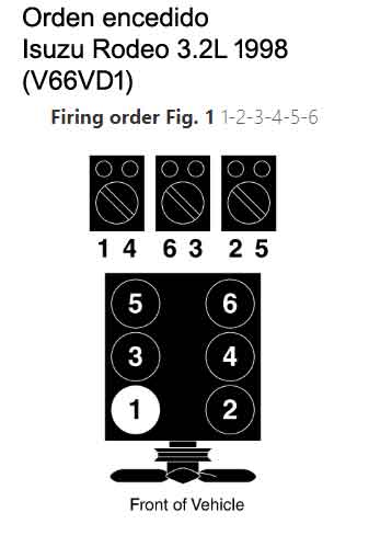

Tobe82 Experto 3 Abr 2019 #5 Te dejo el orden de encendido Isuzu Rodeo 3.2L 1998 V66VD1 Adjuntos isuzurodeo-OE-1998.jpg 13,3 KB · Visitas: 1.966
