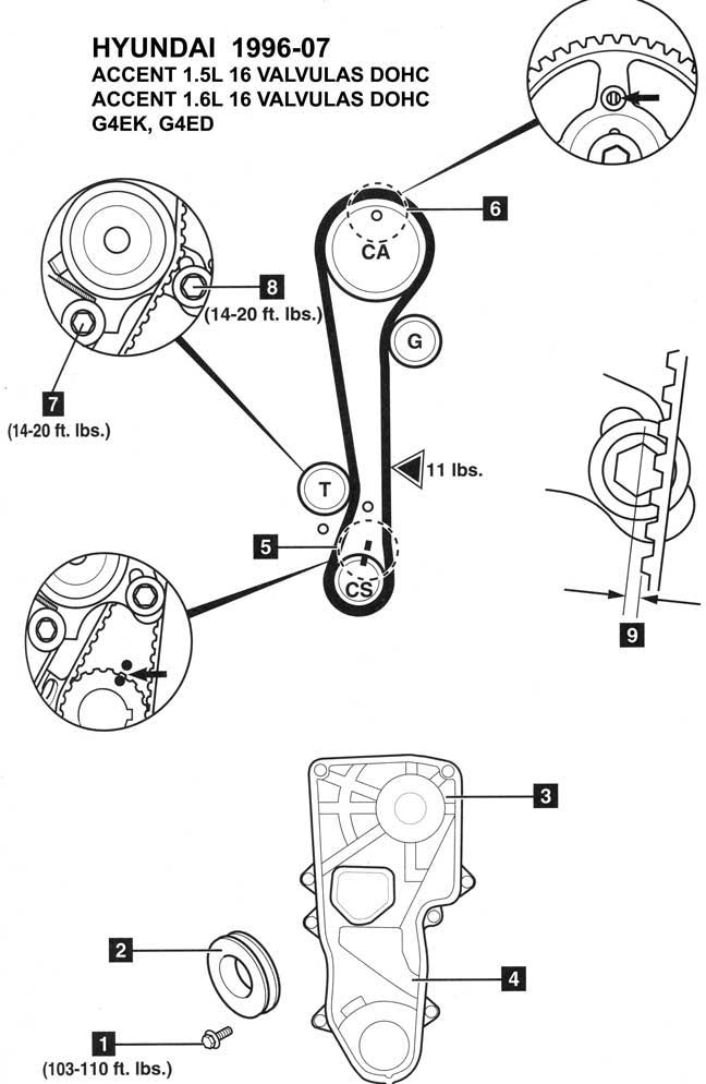

que tal, tengo un hyundai accent 2000, y se le rompio la banda del tiempo, mi duda es como deben ir acomodados los discos para poder colocar la banda del tiempo, trae dos discos, el superior es mas grande que el inferior y traen unas marcas. Mi duda es de que manera deben ir esas marcas para colocar adecuadamente la banda. ojala puedan contestar pronto a mi pregunta, gracias
