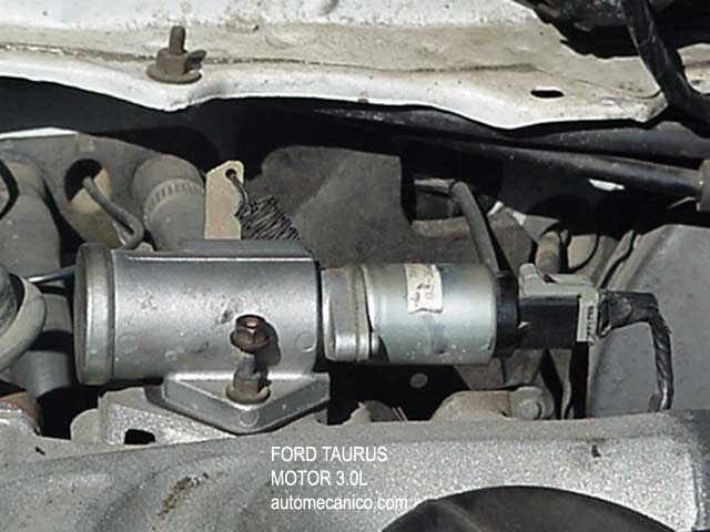

que tal tengo un marquis 1992 iva circulando normal y acelere para revasar a otro carro despues al detenerme en el semaforo se quedo acelerado y desde entonces, al encenderlo se acelera y no baja las rpm al parecer es lavalvula bypass pero no se dode se ubica ni como darle mantenimiento

Bueno; la valvula tiene la forma similar a la de la foto;
Te paso un link donde puedes ubicar el de tu motor [idle air bay pass valv] lleva el # 8: http://www.automecanico.net/07/esqford463.jpg
En cuanto a como darle mantenimiento; no soy bueno en eso; la costumbre por aqui es cambiarlo, despues de comprobar que esta defectuoso.
Si damian tiene razon mejor cambiala, y revisa tambien la lectura del tps ya si es alta se va acelerar aunque la valvula este buena o nueva y las mangueras de vaciodel motor aver si no esta jalando aire por algun lado y porende se acelere.
