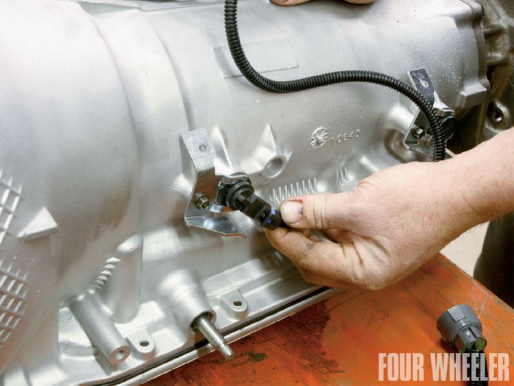

hola necesito ayuda sobre codigo p0717 input/turbine circuito del sensor sin señal.
no encuentro el sensor de la turbina.
ya corregi una falla del tcc tenia un cable roto color cafe del conector s del arnes de la transmision.
espero su valiosa ayuda gracias.
espero que sea el tipo de caja o indica el año
    61,1 KB · Visitas: 908
hola gracias por la informacion, efectivamente ahi estaba el sensor solo que tenia mucha tierra y no se alcansaba a ver.
tenia un cable roto en el conector del sensor y ya quedo al 100% gracias.......
