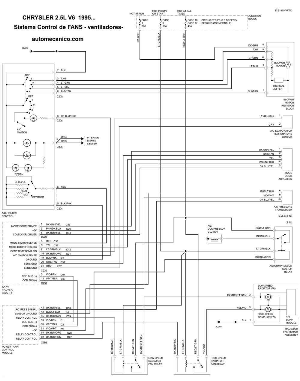

Al activarse sin control los dos ventiladores; se debe incluir la revision de circuitos relacionados a controles de AC [aire condicionado].
Recuerda que un motor frio, puede activar los ventiladores si enciendes el AC.
Te incluyo un diagrama que puede ayudar.
